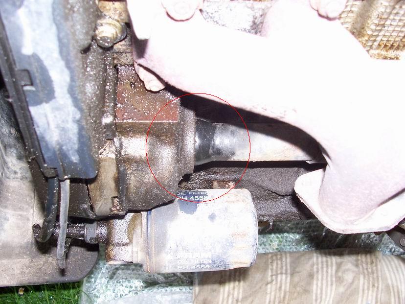

Prosím o pomoc. Před týdnem přijdu k autu a pod ním louže. Juknu na to a zjistím, že je to chladící kapalina, ale po zkoumání nikde nekapala a v nádobě nebylo poznat, že by ubývala. Dnes při výměně výfuku jsem zjistil, že při nesprávném pohybu trubky od chladiče do motoru z tama ta kapalina kape. Trubka je docela navolno, což mi přijde ten problém. Co s tím? Mám ji přivařit nebo se ze strany rozvodů dá nějak dotáhnout? Děkuji každýmu, kdo hodí nějakou radu.

... ta trubka je tam jen narazena pres okrouzek ... staci ve fiatu koupit novy okrouzek a vymenit ...

Presne odtade mi kvapka kvapalina ked je okolo 0 stupnov vonka.O kruzok je na chybe.Len ja sa tam neviem tak lahko dostat,len po vybrati olejoveho filtra,tusim servo cerpadlo mi tam prekaza ak si dobre pamätam...ale ak niekto to vymeni na MK1 tak nech sem napise presny rozmer toho O kruzka.

vo fiate nekupovat, za tu cenu mozes mat inde kruzkov ze si ich mozes nastrkat kam len budes chciet, vo fiate za to pytali 2,61€ v predajni "gufero" asi 7centov, inac koli tejto zavade som menil tesnenie pod hlavou, az ked bola hlava dolu vsimol som si kde je chyba:)
