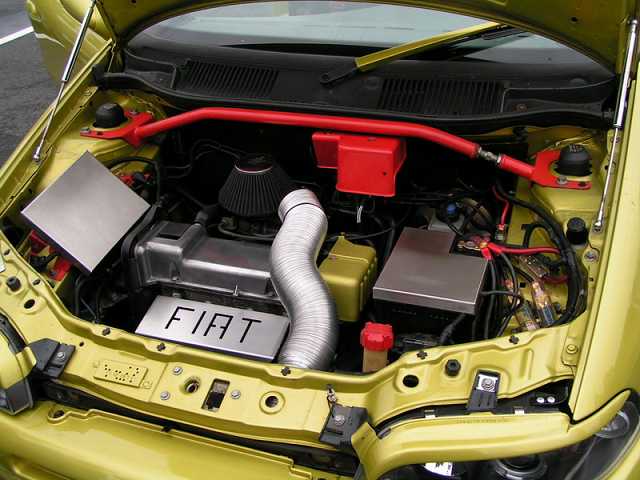

A nemate niekto aj foto ako to v tom Punte vypada? Tiez som o tom uz nieco cital, ze je to dobra vec, no nemyslel som si, ze aj pre Punta :P
Re: Rozpěrná tyč na přední nápravu horní
iqlogic-napr.
