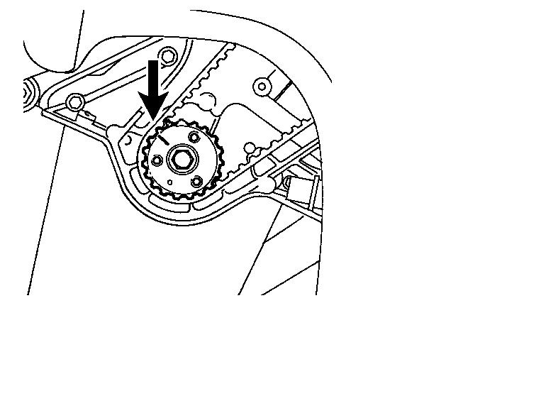

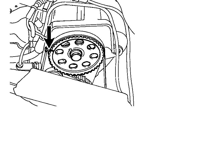

Zdravim ludia prosim vas mohol by mi dat niekto niaki nakres kde su presne risky ked chcem nadstavit rozvody ? diki moc :) a mam punto r.v.98 1.1 benzin

dufam ze ti to pomoze
rozvod 1.JPG (44.55 KiB) Zobrazeno 1617 x

Re: NADSTAVENIE ROZVODOV
Příspěvek od PotkanGT »
ryska na vačke
ryska na kluke
