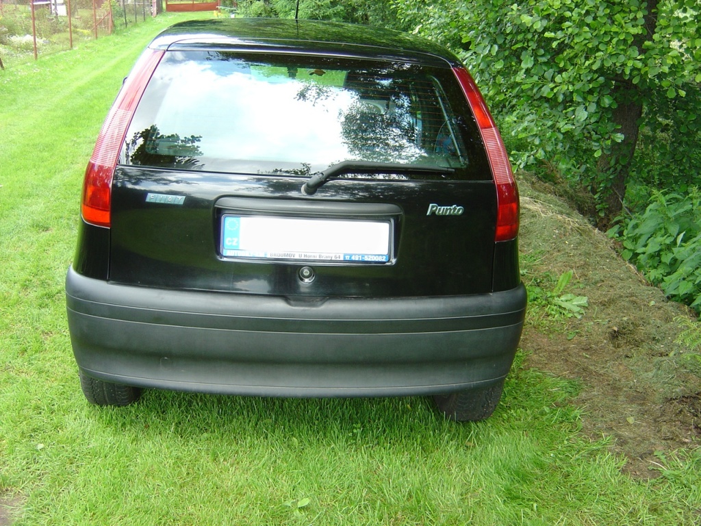

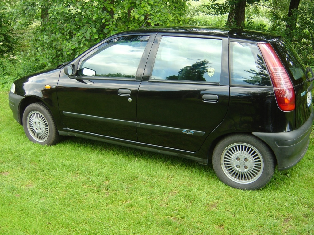

První fotky, tehdy ještě téměř sériovka jen na kolách (14'' z nějakýho Seata + pneu 185/60):

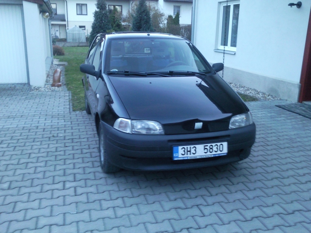

Aktuální foto už dokonce s bílými bočními blinkry, které nádherně změnili celkový look :) A zrovna bez antény, kterou mě urvala myčka po zimě :D Jo holt, to byl nákej šmejd, u kterýho byl závit z hliníku, takže sem s tim byl jednou vloni v myčce a pak už nešel prut odmontovat

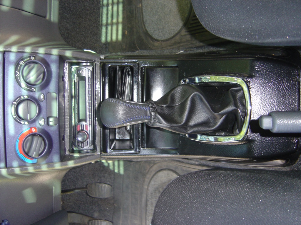

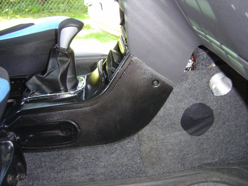

Po dlouhém shánění se nakonec povedlo a středový panel byl doma, sice z automatu, ale furt lepší než nic :) Po větších úpravách a shánění ráměčku, kterej by přibližně pasoval, jsem to nakonec dobastlil :) Samozřejmě nová hlavice (jediná co z těch sraček co prodával je pěkná :), manžeta a řadička zkrácena o cca 8cm.

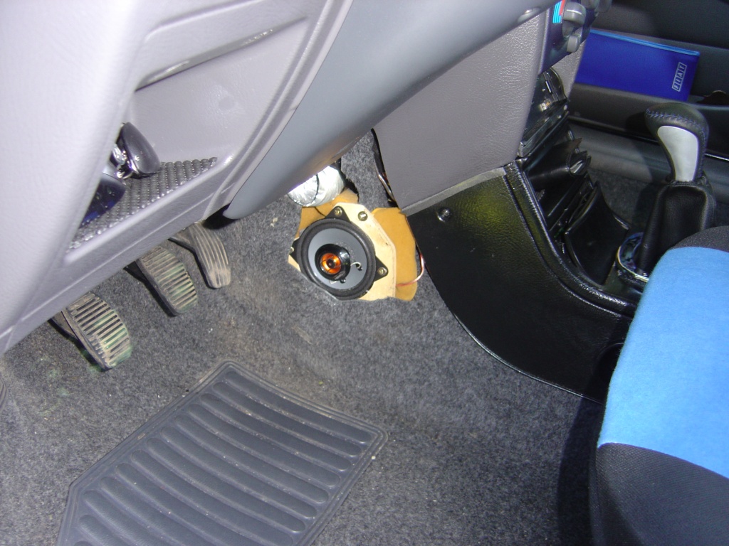

Ano, dole pod středovým panel, jak je daný koberec a výfuk na nohy, to jsou repro - Hertz DCX 100. Určitě mě tu začne spousta z vás ptát "proč?" a kritizovat "že, je to naprd", ale mě to vyhovuje a nehraje to špatně :) Především do dveří se mě nechtělo nic vymejšlet, tlumit, tahat kabeláž apod

Pěkný auto .. ten tunel a řadička vypadá fakt dobře.

Díky :) jinak tunel výhledově projde taky drobnými změnami. To tvoje kabrio vypadá taky výtečně

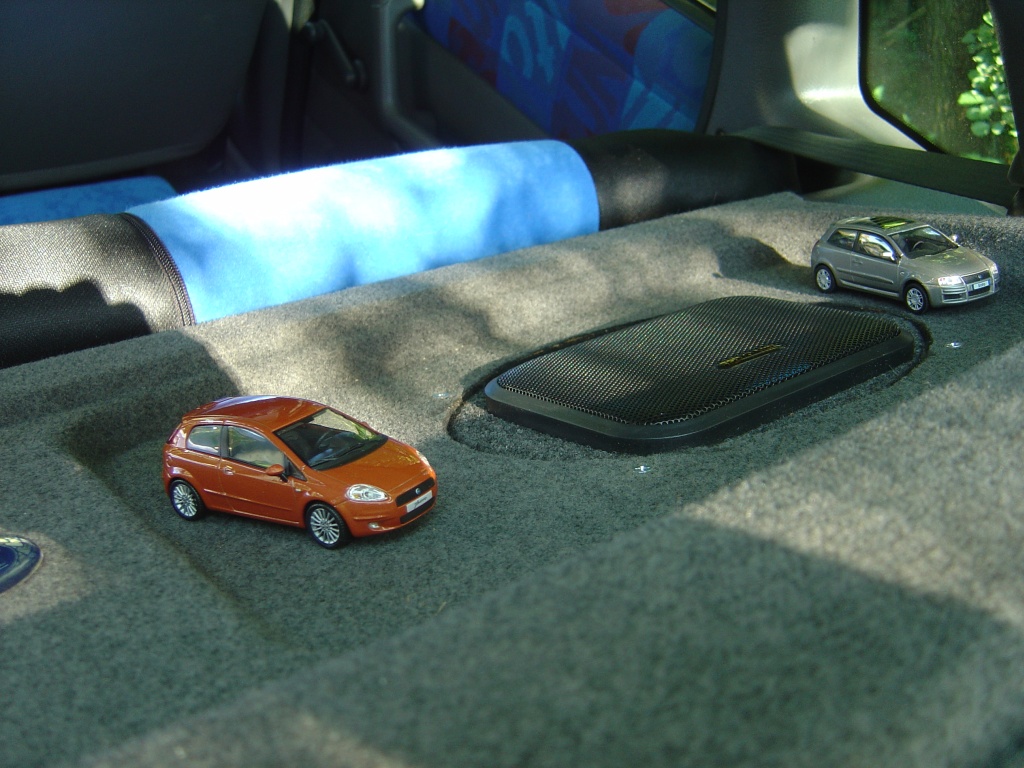

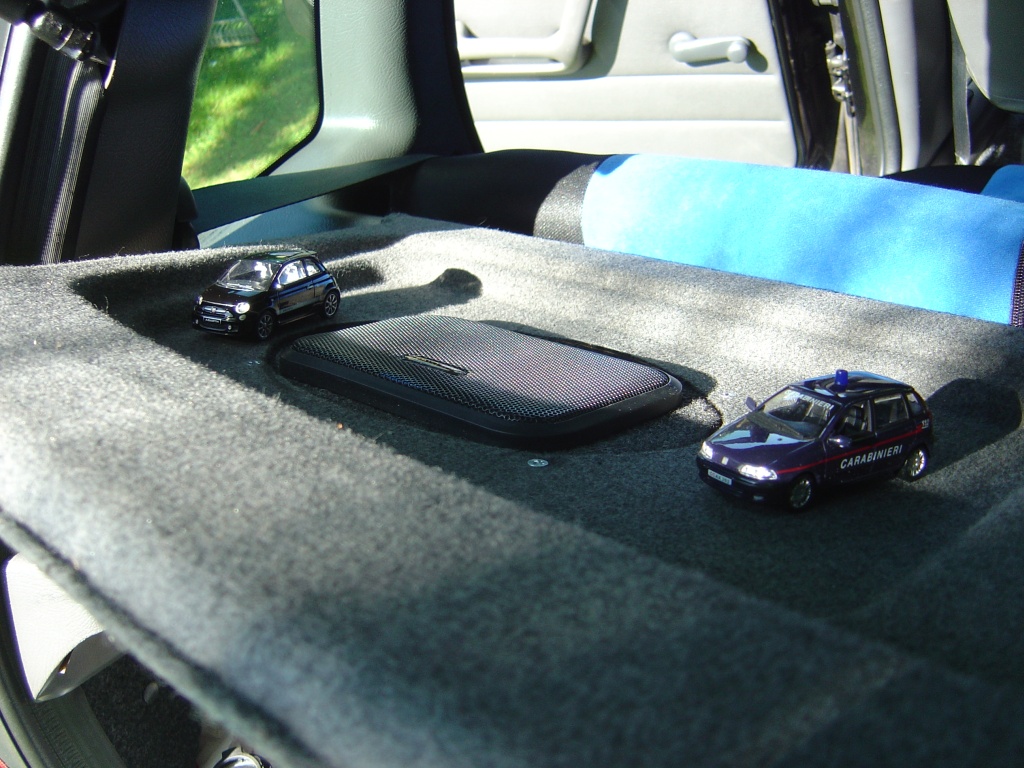

Tak jsem si udělal radost a vyměnil ty chrastítka vzadu za JBL GT5-963. Napojeno sice jen na rádio, ale splnilo to očekávání a bohatě to stačí :)

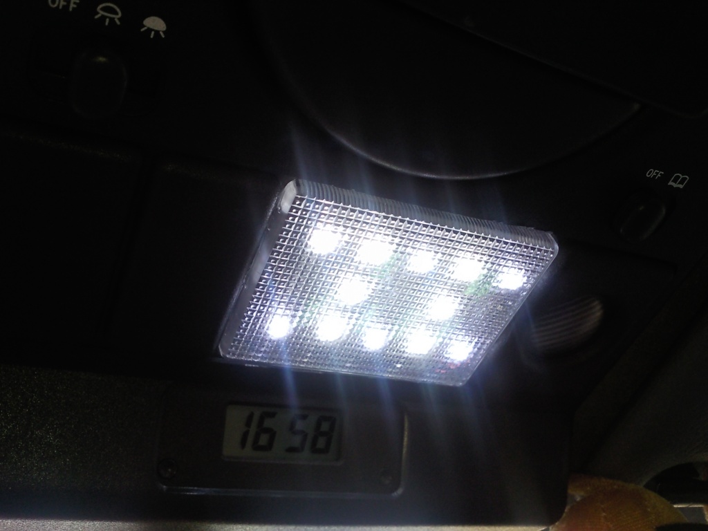

Přidávám foto osvětlení interiéru - není to sice vidět, ale ty 2 prostřední diody sou velký rozptylky a svítí to parádně :)
LED osvětlení interiéru

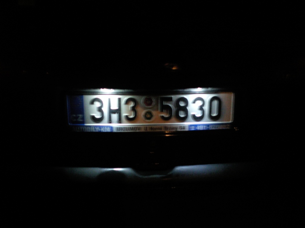

A LEDky v osvětlení SPZ
LED osvětlení SPZ
LED osvětlení SPZ

Co si daval za ledky do toho stropniho svetla? Neco doma udelanyho nebo neco koupenyho?

Domácí výroba :) Přímo vyrobené PCB/DPS podle rozměrů toho světla osázené diodami, abychom docílili rovnoměrného rozložení diod. Jinak já to přímo nedělal, jen asistoval. Na elektrotechnický věci má kolegu, kterej se v tom vyzná. Popájet ještě něco zvládnu, ale moje zaměření jsou počítače a IT obecně :)

Vypada to fakt dobre. Kdyz uz te tady otravuju, nevis z hlavy oznaceni zarovky pro osviceni spz? Jedna mi nesviti a vzdycky zapomenu na to ji vytahnout a podivat se co to vlastne je.

Normálně sulfidka 38mm, označení tušim že C5W

Čau, prosím tě, ty repráky co máš v tunelu..jak je máš uchycený? Jenom v tom koberci nebo to máš nějak podložený?

V překližce, která je zastčená v tom koberci a počase jsem to ještě přivrtnul v horní části, viz. foto

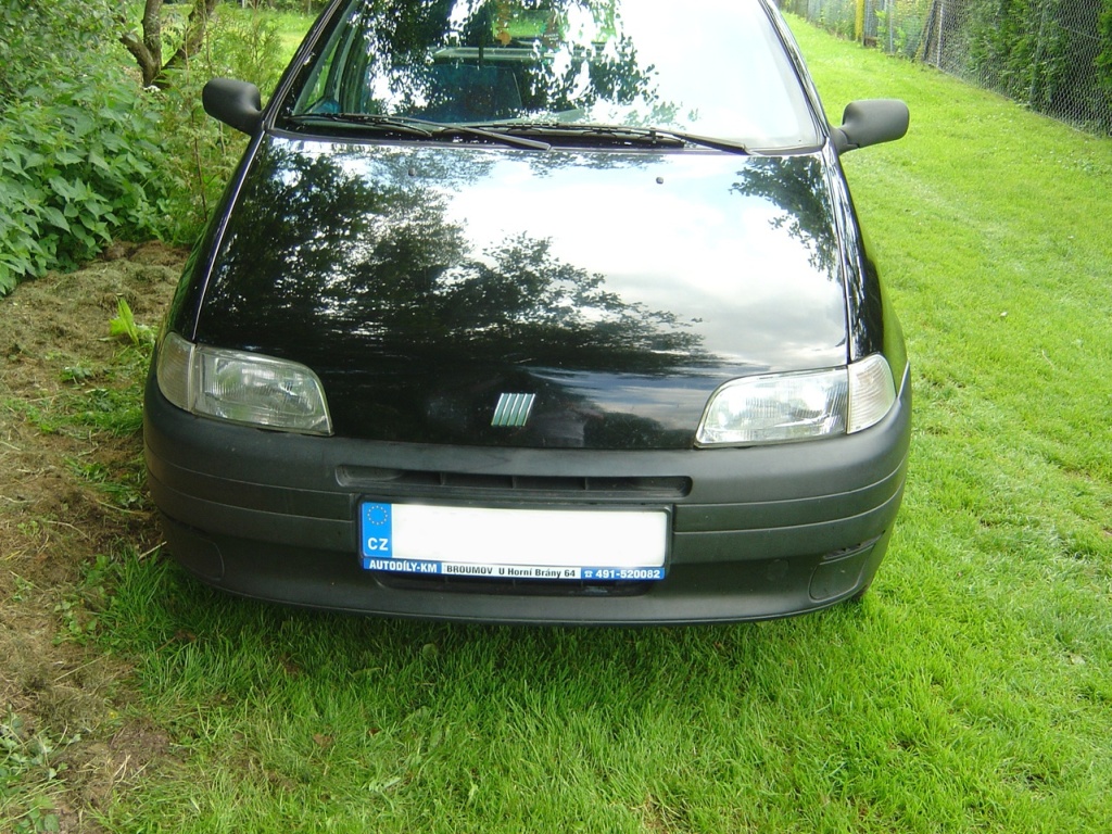

Tak jsem objednal DUNLOP SP FASTRESPONSE v rozměru 185/55/14. No a nyní přemýšlím do jaké barvy stříknout kola (viz. foto výše). Jestli na černo nebo na bílo. Co byste volili?

černý se ti na černým autě ztratěj. jedině tam dát barevnej proužek..

Buchtič píše:Tak jsem objednal DUNLOP SP FASTRESPONSE v rozměru 185/55/14. No a nyní přemýšlím do jaké barvy stříknout kola (viz. foto výše). Jestli na černo nebo na bílo. Co byste volili?
Navrhuju červený .. něco netradičního a drsnýho ..
