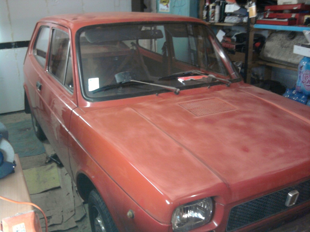

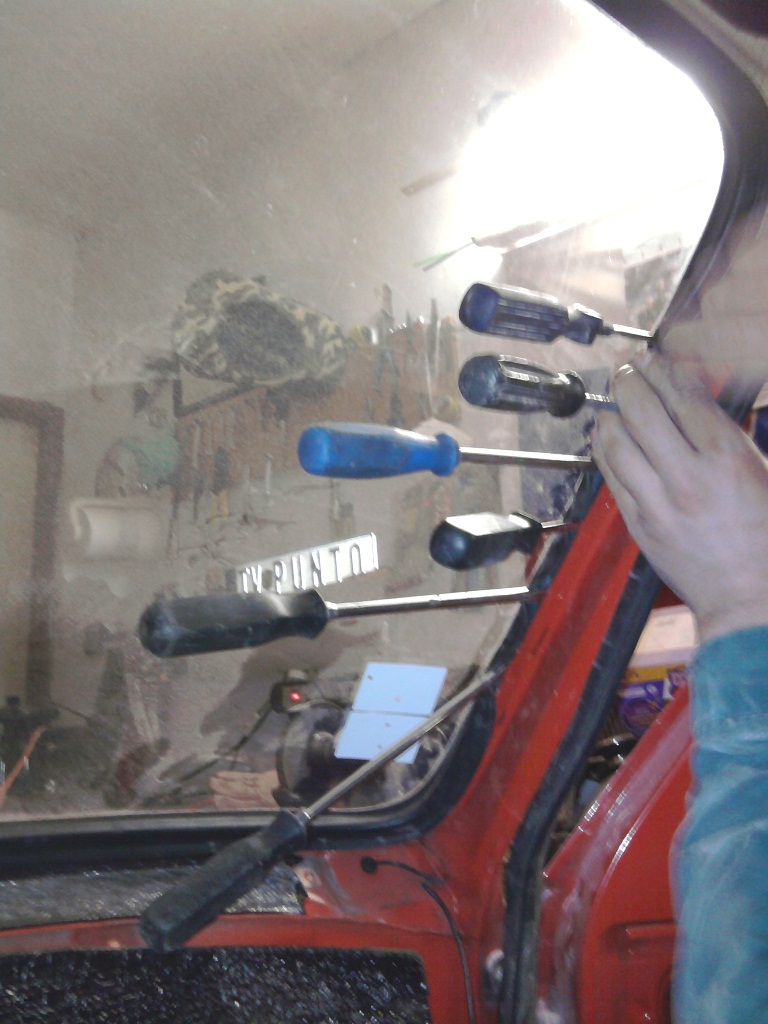

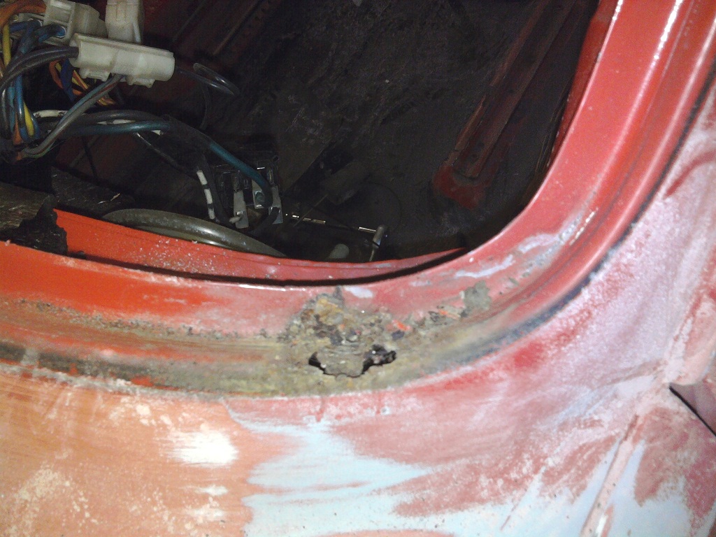

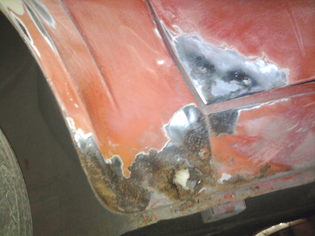

Chcem Vám predstaviť svoj "najnovší" prírastok do rodiny: Fiat 127. Kúpil som ho asi pred mesiacom v celkom zachovalom stave, po staršom pánovi. Na svoj vek ja na ňom veľmi málo hrdze,viď foto... Celú dobu bol garážovaný v nevykurovanej garáži, posledné 4 roky sa na ňom vôbec nejazdilo. Po kúpe som na ňom jazdil týždeň aby som zistil čo a ako, vymenil olej, filtre, silentblok prevodovky, manžetu na páke radenia a vonkajšom kĺbe. Momentálne je v štádiu prípravy na lak, bohužiaľ naň nemám veľa času, tak to ide celkom pomaly, ale isto :) Tak sem priložím pár fotiek ako to zatial vyzerá...
VYBERANIE OKIEN
VYBERANIE OKIEN

HRDZA POD TESNENÍM OKNA

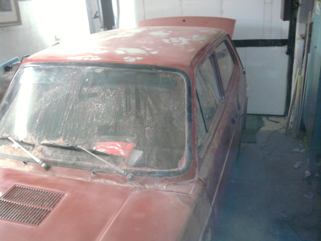

PO PRVOM PREBRúSENÍ
PO PRVOM PREBRúSENÍ
BRÚSENIE GITOVANIE A ZAS BRÚSENIE...
