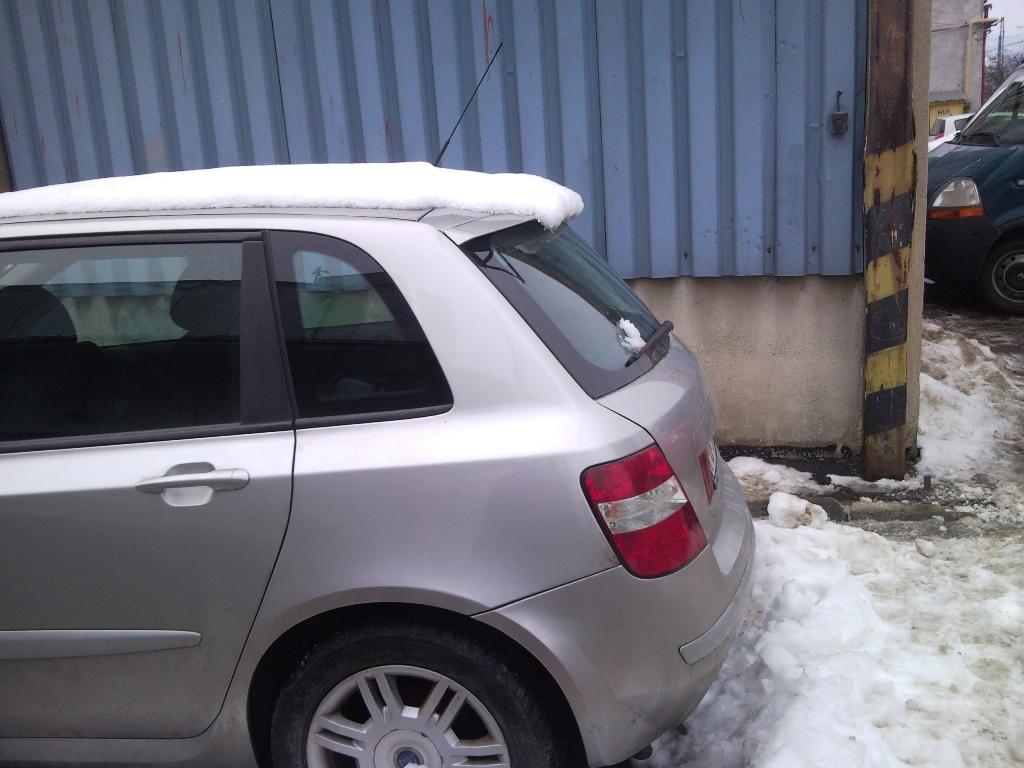

to ma jeden chalan na buracke a chcem len ten spojler..
tento myslim
tento myslim

ako som napisal, bud orezavacom alebo platkom do lupienkovej

takze, spojler je doma a ide sa prelakovat do mojej farby.. len ked som na neho pozeral tak on bol zasrobovany cez sklo. da sa dodatocne prevrtat sklo alebo by stacilo iba len nalepit. nechcem aby na dialnici odpadlo..

vrtat sklo je fajnova robota, do toho by som sa asi nepustal pri autoskle, pokial to dobre nalepis bude drzat vsade nielen na dialnici
