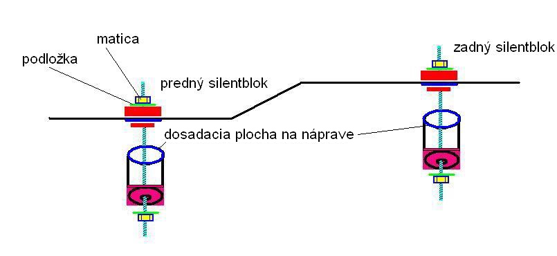

Caute,
kupil som si opravnu sadu zadnej napravy a "puky" na zadnu napravu.
Chcem sa spytat ci by ste mi niekto vedeli poskytnut rady ako to spravne nasadit. Ide mi hlavne o tie puky, kde maju byt a ako maju byt otocene, lebo v jednej teme som tu cital, ze mu ich nasadili opacne a on si ich potom otacal do spravnej polohy. Preto sa chcem poradit aby sa to aj mne nestalo a ako maju spravne.
Potesia ma vsetky rady, obrazky -> ci uz foto alebo nacrty ako to ma byt vzadu a nielen puky ale aj opravna sada zadneho ramena, vase skusensti, ako dlho to trva ked si to budem menit sam s pomocou mechanika. Ci je potrebne zhodit dole celu napravu alebo staci len auto zdvihnut a povolit nejake sroby ...
Prikladam foto co som kupil:
Moj problem spociva v tom, ze ked idem na aute rychlejsie a brzdim napriklad z rychlosti 100-130 km/h vacsou silou, nie prilis velkou ani malou tak pocujem buchot zo zadu. To iste pocujem ked prejdem cez retarder napriklad, alebo pri nejakej vacsej nerovnosti, hlavne ked je auto studene v zime atd ... tipol som to na zadne silentbloky a to ze nemam "puky"
Vsetky rady vitane! Dik vopred

Takze puk ma byt otoceny plnou castou smerom k vozovke?
Puk ma byt na tom mieste kde je naznacene?
Puk ma prist smerom zospodu od vozovky?
Treba na tu opravnu sadu co mam nafotenu zhodit napravu? Dufam ze nie, ze sa to bude dat spravit len so zdvihnutym autom ...

no dnes to mam za sebou ... poviem ti ze nie je jedno ci povolis o styri sroby viac ... skoro kazdy jeden srob isiel strasne zle povolit.
Dokonca som utrhol jeden na stabilizatore a potom som ho musel hodinu odvrtavat.
Zisteny stav:
- opravna sada ostala v krabici, pretoze som zistil ze na aute je menena, je nemecka a odhadujem jej max 1rok. Vazelina vnutri este stale cista.
- Puky nahodene na dolne silentbloky zadnej napravy, horne silentbloky v pohode ...
- O mesiac alebo tak nejak mozno pojdem do silenblokov novych
Najviac ma stvalo ze na aute taliani s oblubou pouzivaju 18tku kluc na zadnej naprave, ktory samozrejme nie je az tak bezny ... mal som len prstencovy 18-19 ... niektore sroby ostali nepovolene
Hadice, struny tlmice ... nic som nezhadzoval ... da sa to spravit aj na aute ...
staci ti zhodit kolo, stlacit strunu, zviazat ju retiazkami, povolit, povolit klb, vybrat srob, trosku zapacit na povoleny klb a da sa to natiahnut tak ze to dokazes vymontovat bez odpajania hadic, strun, tlmicov atd ...

treba poriadne zapacit o ramena na zdvihaku, a pokyvat..lebo moje zadne ramena tiez vyzeraju v poriadku a predsa buchaju.nemusi byt ulozenie fungujuce, ked je tam pekna vazelina. ja som zatial vymenil zadne silentbloky, buchot sa znizil, mal som ich odtrhnute. tu by uz puk nepomohol, pretoze tam bola vola v pohybe aj ked sroby som mal uplne zatiahnute. silentbloky treba podopriet z hornej strany sekacom, a vymlatit ich odtial. napravu som nezhadzoval, povolil som styri sroby, spustil tesne nad vyfukove potrubie. lisoval som ich naspat s nakreslenym pripravkom, bez lisu. Tyrkysove je zavitova tyč dat tam podlozku, tmavo modre je dosadacia plocha na spodnej strane napravnice,magentove je ocelova platna hrubka 5mm navarena na hrubostennej trubke zodpovedacujeho priemeru, podla velkosti silentblokov.cervene su silentbloky.dufam ze sa to da vyrozumiet:) silentbloky trochu stlacilo, treba dat pozor na skrizenie, trochu sa im muselo pomoct kladivom. a vela mazat mazat :)

Puk ma jeden vysiel na 3,90Euro od jedneho kontaktu ktory mozem poskytnut
predava ich aj AutoKelly
Kód: Vybrat vše
http://obchod.autokelly.sk/
tam vsak vyjde jeden na 8,31Euro (aktualna cena 19.3.2010)
nejde vsak o nic zlozite, je to ocelove kolecko s dierou v strede, obalene tvrdou gumou presnych rozmerov ... mam z neho pocit ze ma chranit cely silentblok asi pred prachom, prudkymi narazmi atd ... urcite to nie je riesenie na odstranenie uvolnenych silentblokov, ale citelne im pomaha v namahani ...
moja rada je kupit nove silentbloky, vymenit vsetky styri vzadu, a dat na nove potom puky
