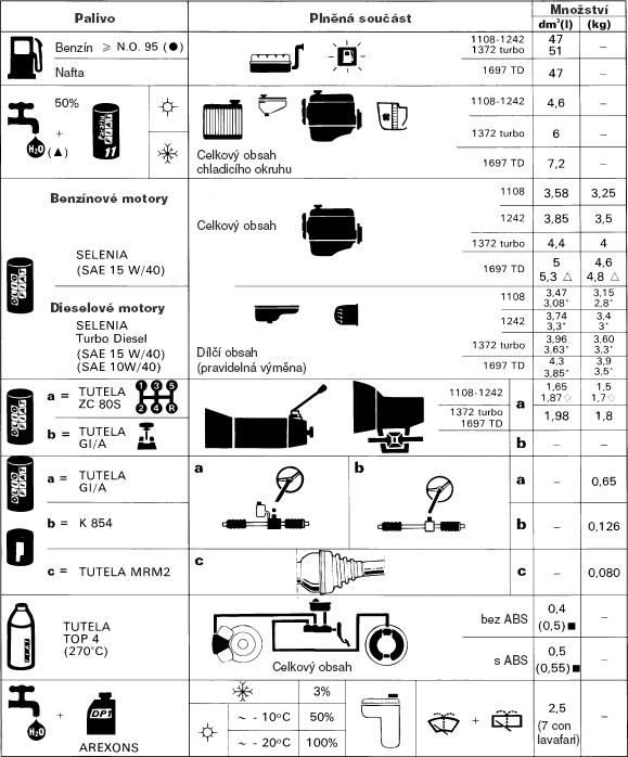

Ale zatial vyhrávam ja s piatimi litrami oleja :D A prikladám celkový prehlad kolko, čoho a do čoho.
