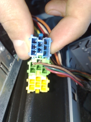

pohrabal som sa za radiom a nasiel som tam kablik ktory ide z ovladania na volante, lenze je to zapojene trocha zvlastne.
Podla popisu na radiu su zapojene kabliky na pozicii 7,8,9
Na volante mam 6 tlacitok ale kable su len 3 a funguje len pridanie a stisenie zvuku a znova pridaníie zvuku
lenze ide to na opacnych tlacitkach (zrejme na posuvanie FF a REW a tlacitko SRC) pridavam foto.
Nemate niekto nejaku scemu ako by sa to dalo zapojit normalne??

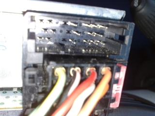

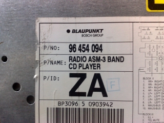

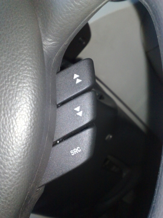

Re: ovladanie radia na volante
este 3 obrazky
podle štítku na radiu - remote control je 7,8,9 nezapojené
zapojené je 10,11,12 a podle pohledu na zelený konektor se mi zdá, že je to správně ?
Pokud je to zapojené dobře a přesto to nechodí, chybu bych hledal někde v elektronice tlačítek, předpokl, když je tam zem, +, data, že tam bude nějaká elektronika

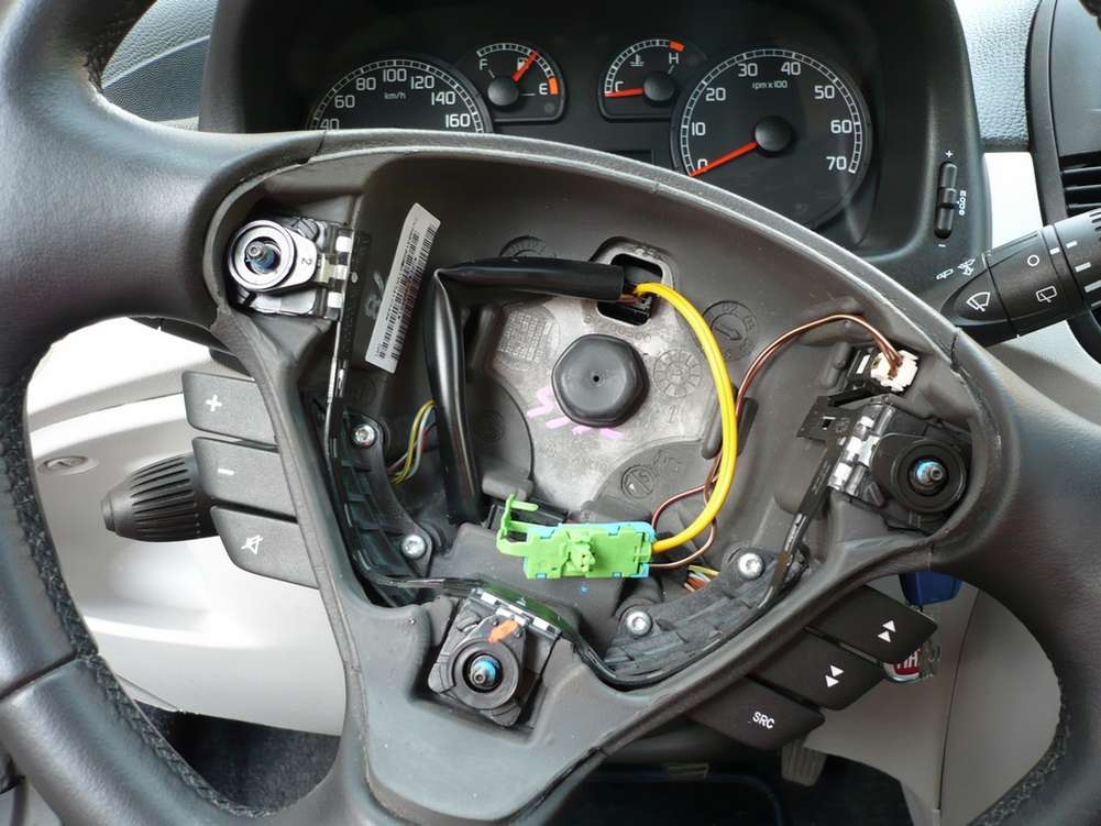

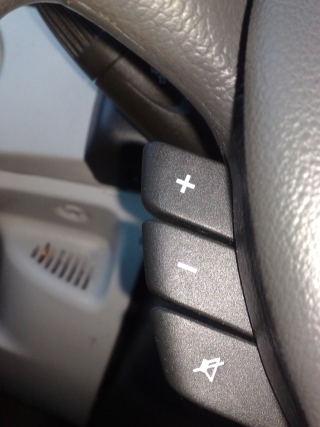

takhle nějak to vypadá u mě... u tebe to bude to samý. když chceš ty tlačítka vyndat potřebuješ trpělivost a 3 úzký šroubováky nebo něco podobnýho. Každý tlačítko totiž drží ve 3 místech a abys ho vyndal musíš to v každým místě zaklínit, jinak když vycvakneš jeden, druhej ti zas zacvakne zpět. Jo a když chceš vyndat prostřední, musíš vyndat i krajní. Pod tlačítkama je plošák a jsou tam vletovaný takový malý spínače... no je to o nervy a hlavně sem měl strach, abych to nazlámal..., i když teď si vzpomínám že mi tam něco ulítlo, ale ne z tlačítek, ale z celýho toho kusu, co to drží...ale asi nic podstatnýho, tlačítka mi na klín nepadaj
ako sa tak pozeram vo volante toho vela nenajdem, kedze mi ide len jedna strana a to este aj opacne (pridanie a ubratie hlasitosti mi ide na prevej strane stredne a spodne tlacitko), skusim pozriet pod volant ci nieje niekde seknuty kablik.
