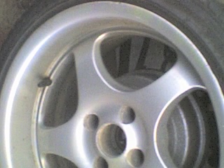

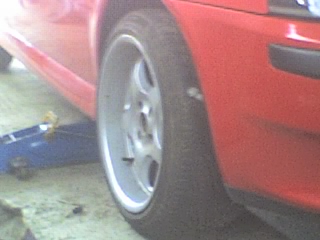

bohužel foceno jen mobilem
- 18-09-07_0845.jpg (14.67 KiB) Zobrazeno 4782 x
- 18-09-07_0842.jpg (45.35 KiB) Zobrazeno 4782 x
- 16-07-08_1816.jpg (41.55 KiB) Zobrazeno 4782 x

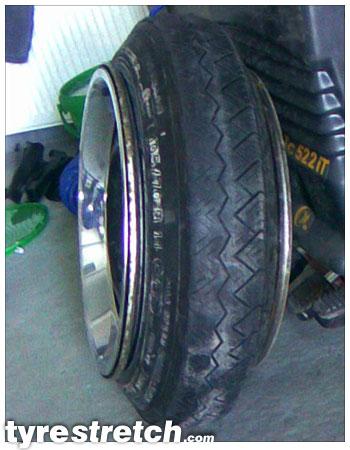

Tak jen tak pro prču přikládám obrázek jak vypadají 165/40/16 na 6´´ (!!) disku. Přičti si ještě palec nebo palec a půl a představ si to, na tom se nebude dát jezdit. Áčka-proč ne, ale přiměřeně, přiměřeně...pak to v první díře vyzuješ a budeš mít po gumě i po disku...vrabectu píše:tak pneu se dá sehnat , lepší by byl 7j ráfek a 165/40 mě se prostě to áčko líbí když vydím ty kola jak maj rovně pneu tak už to není ono ještě hůř když je pneu širší než ráfek to není ono ale ještě sem uvažoval na koly 7x15 a naně 165/40 r15 nehádlo by se mi to ani s údaji v TP tam jsou max 195/45 r 15 ale 16cky jsou 16cky jinak v penuservise dělá kamarád tak to bude OK jinak to je muj takovej menší vzor http://wheel-whores.com/forum/viewtopic ... nto#p95566" onclick="window.open(this.href);return false;
Já mám 7´´ disk s pneu 195/50 a nemyslím si, že bych měl nějakej balonoidní efekt...
- 165-40-6 (800 x 600)p.jpg (130.23 KiB) Zobrazeno 4772 x

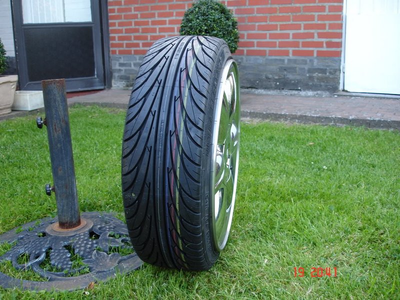

a tady foto 165/40 na 7palcovém ráfku
