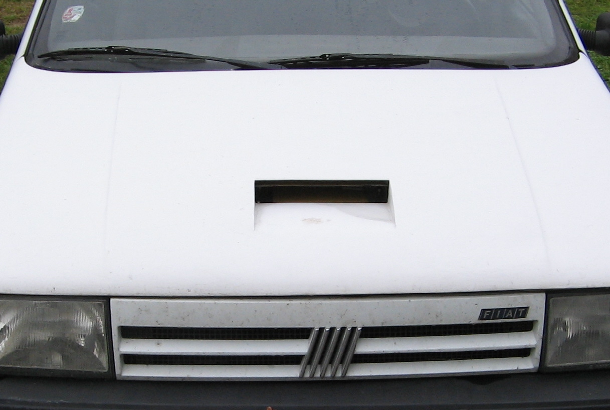

pro nenáročné existuje řešení pomocí odpadových HT trubek a tvarovek o75mm, dobré lepící pásky :D , barevného spreje a trochy šikovnosti. ohledně díry do kapoty jsem odvahu našel a na Tipu jsem vyřezal a vyrobil difuzor s náporovým sáním
