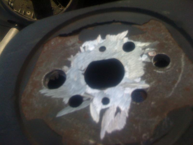

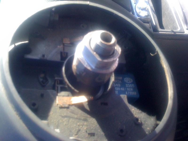

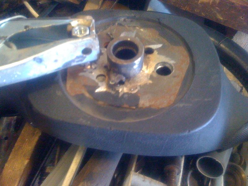

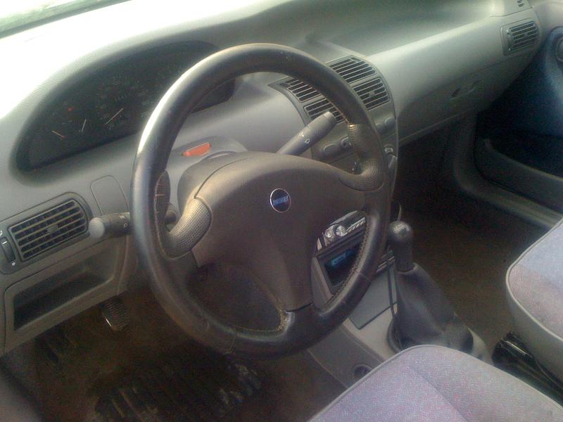

Koupil jsem si to punta volant z coupe,ale pozdě jsem zjistil že má jinej tisícihran.A navíc všechny volanty stejnýho tvaru třeba z barchety maji bag.Po přemýšlení co s tim jsem probral několik volantů a zjistil že střed volantu z favoritu pasuje na punto.Pak už je úprava jednoduchá.Z volantu z coupe stačí ubrousit ten tisíhran a jeho zbytky vyrazit ven.Z volantu z favoritu ořežu nožem střed a vyříznu ten tisícihran,kterej se ale musí ještě osoustružit v délce 10mm na průměr 26mm a zbrousit plošky aby zapadl do volantu z coupe.poté ho stačí pouze přivařit.Ještě se musí upravit střed volantu aby tam zapadl takový plastový výlisek na klakson,ale tam stačí vyvrtat dvě díry.Pak akorát z původního volantu z punta vezmu kabely na připjení klaksonu a celé to složim.
Doufám že to někomu pomůže,protože jsem koukal že tyhle sportovní volanty tu teď řeší víc lidí.Úprava trvala cca 2 hodinky,ale stojí to za to.

to je divné jasom kúpil volant z barchety a pasoval mi uplne nadherne do mk1 :shock:

z barchy pasuje bez uprav, ja mam tiez z barchy a pohoda, ziadne upravy, ale bohuzial z coupe pasuje len s upravami :(

Ale ten z coupe puntu opravdu moc sluší.Dobrá práce. :D

Taky sem si myslel ze pasuje. Zajimavy je ze me tam pasnul volant z Alfy 156 uplne bez problemu.
