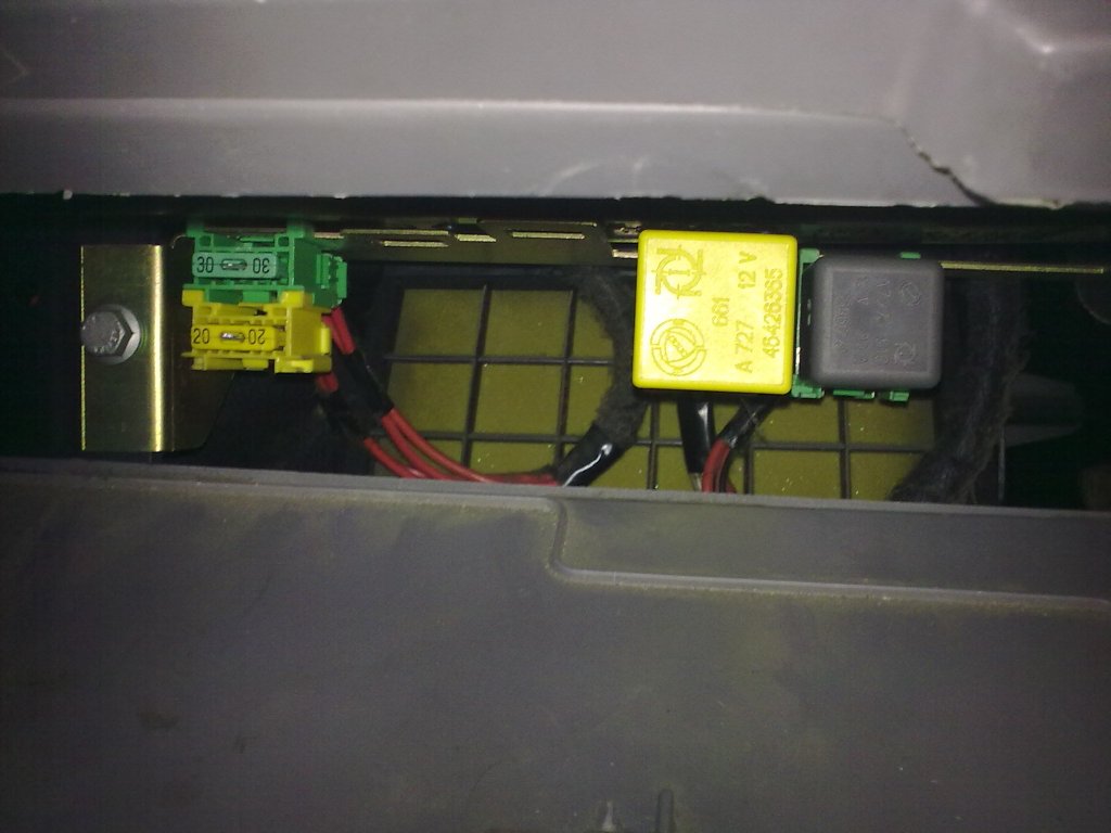

ahojte, poradíte kde je to relátko na stahovanie okien. Mám problém na punte cabrio. zrazu mi prestali ísť obe okná, a nesvieti mi ani podsvietenie ovládacích tlačidiel. Umiestnením poistky som si tiež neni celkom istý, ale prekontroloval som úplne všetky poisty v hlavnej aj tej schovanej skrynke pred spolujazdcom, ale ani jedna nebola vadná.

rossi
Příspěvky: 802
Bydliště: Slavkov u Brna
Re: problém s elektrickými okny
Příspěvek od rossi »
relátko je v tej skřínce před spol. Je to to 2 zprava.

hmm prikladám pohlad do tej skrinky. Druhé z prave je u mna to co bylo u kolegy zas první z prava. .. je to myslíš to žluté?
Btw. meral som napetí na spínačoch v madlach a neni tam zadne napetí. poistky všetky ok. typujem že to musí byt vadné relé. jen fakt netuším které a nebo ktere kontakty propit na skoušku, aby se mi aspon rozsvitilo to podsvoceni spinaču v madlach.
kammoo
Příspěvky: 6
Registrován: 18 dub 2010, 16:20
Příspěvek od kammoo »
zdravím, vada bola v relátku. Ne ale to v tom druhem z prava(žlutém) - to som zistil že je na centrálne zamykanie, ale v tom čiernom napravo !
Slúži na zopnutie prívodu napájania, až po otočení klúčika.
prepojil som napriamo jeho spínacie kontakty a okienka zrazu začali šlapať a idú mi teraz dokonca aj bez potreby mať kluč v polohe 1 :)
