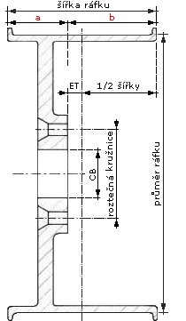

2 HIISS ET máš vysunutie disku, čiže tá dosadacia plocha na disku čo dosadne na náboj je vysunutá smerom von od stredu disku o rozmer ET. Keby máš ET 0 tak by bola tá plocha presne v strede disku. To znamená že čím menšie ET tým viac budu kolesá trčať. Ja mám disky 7x15 a ET 35 a sú zarovno s blatnikmi. Ale keby máš napríklad ET 20 tak by boli ešte o 15mm viac von čiže už by možno trocha pretŕčali. Tu máš obrázok pre predstavu ako to vyzerá.
