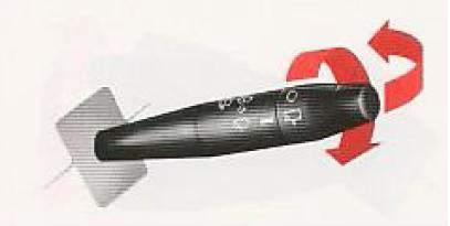

Prava packa dozadu je ostrek (+zotretie) a otocenim konca pravej packy zapinas stierac.
- zadny_stierac.jpg (8.67 KiB) Zobrazeno 7400 x

Ještě to trochu upřesním - na pravé páčce jsou dva otočné kroužky. Vnějším volíš cykly stírání předních stěračů, druhým, který je blíž k volantu, zapínáš cyklovač (jednopolohový) zadního stěrače. Mluvím o Puntu MkII, u prvního Puntíka cyklovač nebyl. Pokud stěrač neudělá výkyv, asi bude někdy chyba - v motorku, v pojistce?matus píše:Prava packa dozadu je ostrek (+zotretie) a otocenim konca pravej packy zapinas stierac.

aj pri MKII to zaleží od výbavy, ja mam EL a nastavovanie intervalov cyklovaca nemam, mam to presne podla prilozeneho obrazku
