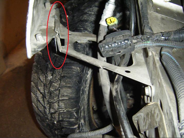

ahoj dnes som sa pokusal zhodit blatnik.... a ako u talianov... vsetko islo ako po masle az som nanarazil na problem.na karoserii je prišrobovana vystuha na blatnik a na blatniku je uz bodnuta zvarackov... problem je v tom ze cez vystuhi idu niake kable a hadicky.... ak niekdo demontoval blatnik na spolujazdcovej strane tak nech napise ako to riešil...mal som sto chuti hadičky prerezat a kable prestrihnut alebo majzlom a kladivom sa pohrat so zvarom... :twisted: help please :cry:

přední blatník je chycený pomocí asi 2 šroubů v podběhu, 2 šroubů nahoře, 1 k prahu a 1 na A sloupku u zrcátka, dále je docela fest přilepený tmelem- nahřát horkovzdušnou pistolí. o žádných svárech v manuále nepíšou.

mad mike píše:přední blatník je chycený pomocí asi 2 šroubů v podběhu, 2 šroubů nahoře, 1 k prahu a 1 na A sloupku u zrcátka, dále je docela fest přilepený tmelem- nahřát horkovzdušnou pistolí. o žádných svárech v manuále nepíšou.
no veru nepisu... a este je tam jedna uchytka na dva sroby rovno o karoseriu a o blatnik privarena a rovno cez tu uchytku idu niake hadice a kable

nemáš fotku? ten přední blatník je vyměnitelná část, tak se mi zdá divné že by to bylo přivařené

tu je foto... v červenom kružku je pevny spoj.

ale šak blatník už máš dole, ne? co už, jedině teda uřezat a pokud máš možnost pak přivařit. ty káble a hadice odpoj a vytáhni

no ta hadica je na pevno... ani neviem načo to je... ja som ten zvar rotrhol a potom zošroboval :mrgreen: :mrgreen: :mrgreen:

domrvíš všecko okolo a šrouby ti uhnijou aj s plechem. ta hadica je na klimu. na co to dáváš dole?

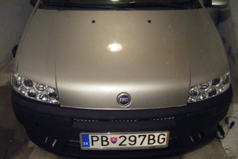

jo kolize :idea:

no uz je to ale pohode... :D

no ale ta optika vypadá luxusně :wink:

vsetko zle je na niečo dobre :D keby nemam tu buracku nemam ani svetlááá :mrgreen: :mrgreen:

nejak to divne sedi tie kraje!! je to optikou alebo si zle napasoval ten blatnik?? mozes pofotit detaily na oboch stranach??

xeromax píše:nejak to divne sedi tie kraje!! je to optikou alebo si zle napasoval ten blatnik?? mozes pofotit detaily na oboch stranach??
mas na mysli tu lavu stranu? ta bola tuknuta to sa bude este tmelit a striekat..
akurat som si vsimol ze na lavej strane nebol este naraznik prisrobovany...

no na fotkach lave v reale prave, aj na pokeci co mas tak to tam ani s kapotou nejak nesedi ako by malo
