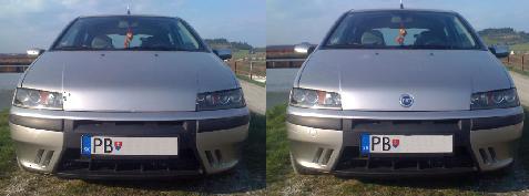

cao ... ma niekdo skusenosti s vyvarenim-vytmelenim predneho znaku? čo je lepsie zvaračka či tmel? ak niekdo vie ako na to nech sem hodi postup... diky

No já jsem to dělal vzadu jen zatmelením, je to skoro rok a zatím to je naprosto ok. Ale tmel musí být na drsném povrchu a v tom místě se to nesmí kroutit, jinak to popraská. Ale popraská to i když to budeš vařit, u obou metod jde spíš o to jestli to uděláš pečlivě, nebo ne...

:wink: vyvarit :!:

ja si myslim tiež že vyvarit! bude tam menej tmelu a cim menej tmelu tym je mensia pravdepodobnost ze to popraska... ma niekdo foto jak to robil? a na co by som si mal dat pozor :D

vždycky nejlepší zavařit.kor vpředu od odlétajících kamínků,ale tady na ten kousek by možná stačilo nějakej dobrej tmel.Pokud se nepletu tak to stejně neni tak hluboký.kolik to bude mít hloubku bez toho znaku???
Na jaře sem sestře tmelil kapotu cca 2cm promáčklá o svodidla a zatim to drží

pod tym znakom je to hlboke asi 8-9mm a tmel je pružny do 3mm. a bojim sa že taka hruba vrstva tmelu po case (2rokoch) sa trochu scvrkne a bude tam vydno taky utopeny kružok...tu u nas jeden chalan na renault clio to asi zacapal tmelom-nastrikel farbu a mal to rok pekne teraz tam ma taku nechutnu machulu utopenu... :lol:
tak asi to preistotu zavarim.

šlo by to i vycínovat..

cín je makky.... ale napad to nol dobry....

tak zkus pájet mosazí.

Cín je na to super a treba použiť klampiarský je to taká hrubá tyč a robí sa to plynovou lampou .

a ked budes cinovat tak musis kyselinou chlorovodikovou odstranit zinok.... a potom jeden dubanec od kamienka a už ti zacina rozkvitat hrdzou :mrgreen:

zinok som neodstranoval a este som precinoval všetky poškodené časti na kapote prebrúsil a striekal a ani hrdza ani prasklina nič . kyselina bola ale neviem aká dal mu ju jeden klampiar čo robí strechy tak neviem čo to bolo ale šlo to s tým fajn.
