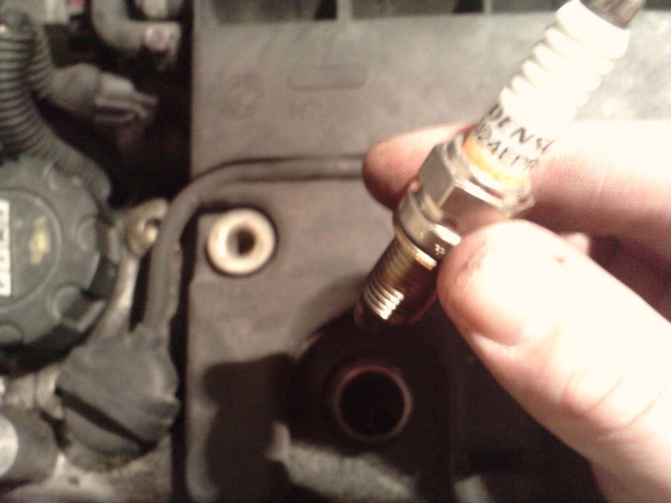

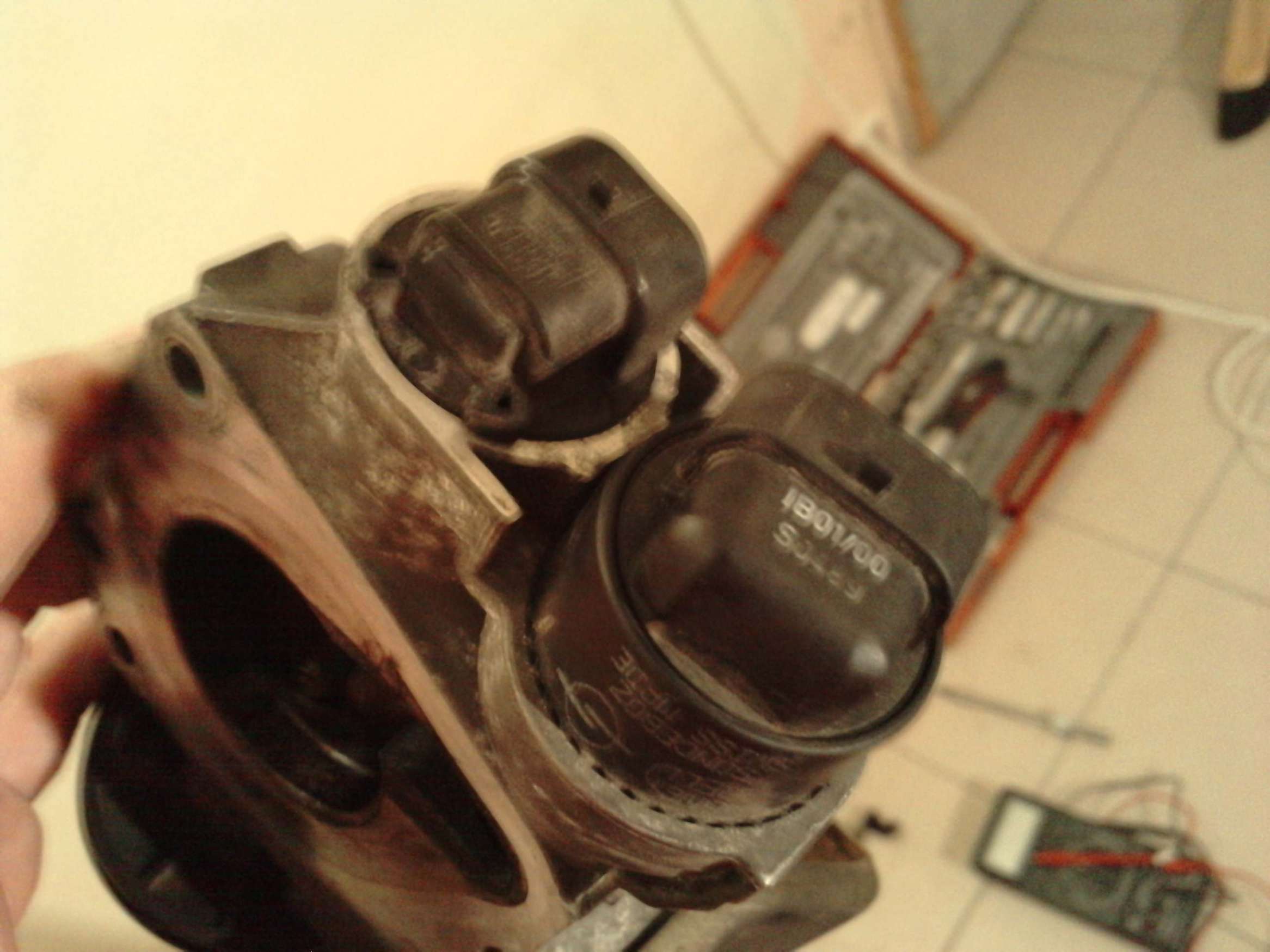

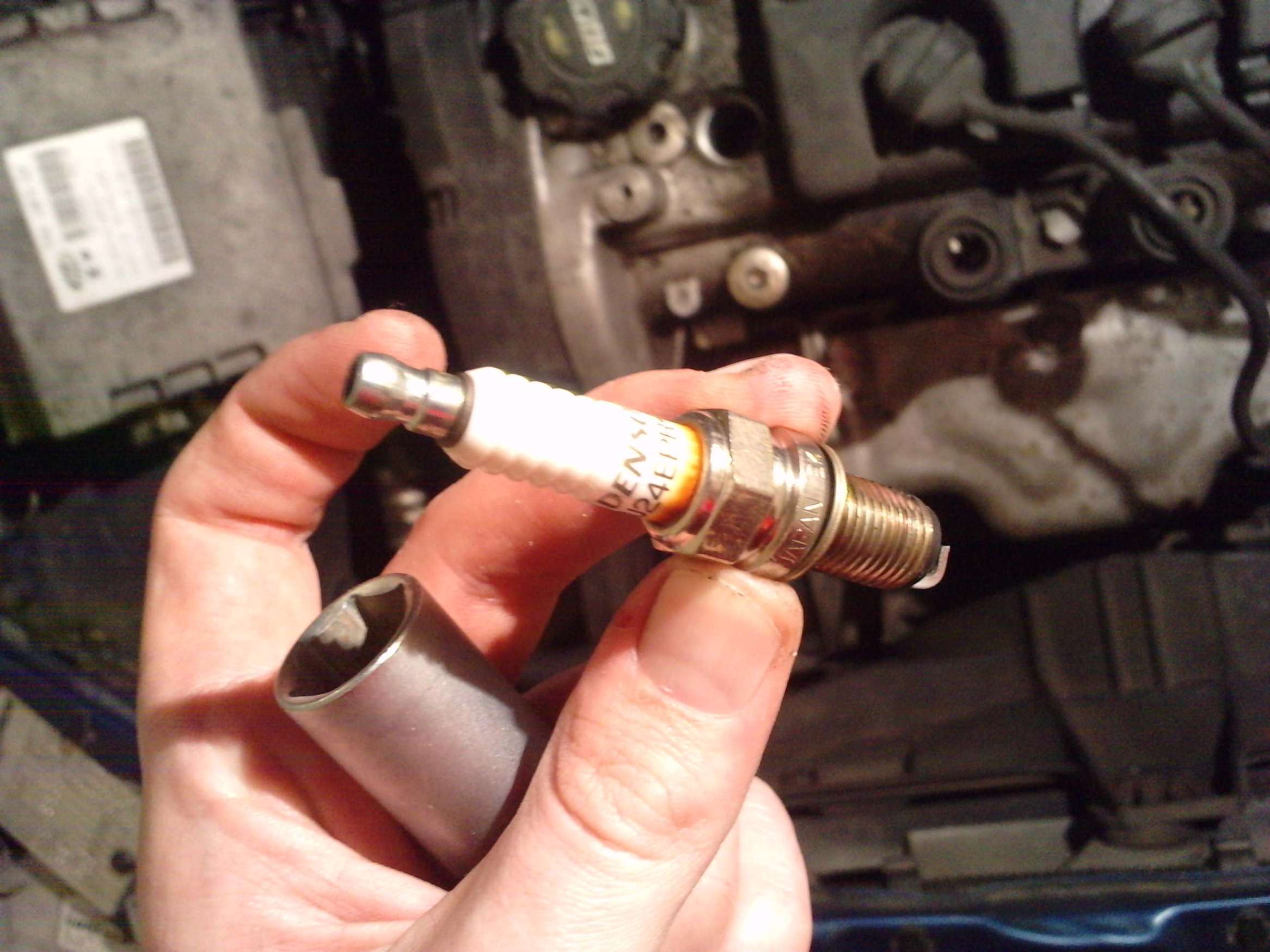

olej je v pohode, na vicku nic nevidno, dnes som meral zapalovacie cievky, primar 0,6ohm, sekundar 7kiloohm,, meral som zapalovacie kable, pozeral som sviecky, na prvom a druhom valci mali tu keramicku cast trochu dohneda je to typ XU24EPR-U, vid foto.mal som dole skrtiacu klapku, chcel som rozobrat potenciometer, aj motorcek krokovy, ale sa mi to nepodarilo.auto startuje normalne, zvlastne je tiez ze ked stlacim plyn a drzim napr. na 2000 otacok, tak rucicka sa mi zacne sama hybat na 2000-2050 otacok, bez toho aby som pohol plynom

tak sviecky sa tu uz riesili x-krat.. mne sa auto chovalo divne ked som tam mal ine sviecky ako NGK. Takze odporucam NGK.
Jeden manik tu dokonca sklepaval tie sviecky, lebo mali velky odtrh a ludia mali problemy s volnobehom.. trosku posurfuj, pise sa tu o tom dost.

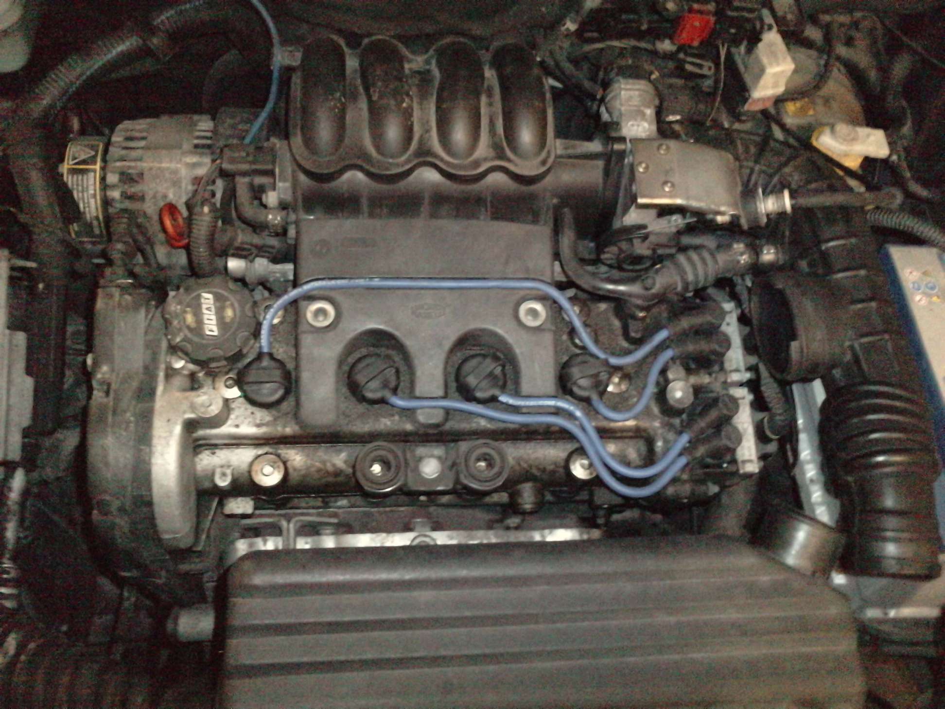

Ahojte, dnes som teda vymenil zapaľovacie kable, jemne trhanie na voľnobehu a počas jazdy cukanie, zmizlo. volnobeh ale stale trosku kolise, neviem teraz co este skusit sklontrolovať. kable stali 35 € Janmor

Nazdat! Auto pěkný, ale ten motor by sis teda mohl umýt!!! Jinač zkus vydělat krokový motorek a vypláchnout ho v nějakém čističi. Milit nebo snad se to dělá i v naftě, ta by ho mohla i namazat. Pak bych doporučil sundat i klapu a unýt, bo bude zasraná od těch olejových výparů a hlavně v kanálku na volnoběh! Já to tak udělal a zlepšilo se to. Motor si umyj taky tím Militem a pak skuz zjistit odkud Ti tak vzlíná tem olej.

Samozrejme chystam sa na umytie, ked bude trochu teplejsie, akurat hore na fotkach mozes vydiet tu moju skrtiacu klapku, ktokovy motor aj potenciometer su v nej zalisovane, niesu na samostatne sroby takze musim nieco vymysliet ako to budem oplachovat. videl som aj skrtiacu klapku na stejnem motore, ktora bola lepsie rozoberatelna.motorek i potenciometer boli na srobikoch. ak to nepomoze musim ju vymenit

Jo vidím :-) no jo máš to o 2 roky mladší no, ale i tak si myslím, že by to mělo jít vypláchnout bez toho rozebírání. Pak ještě existujou ty čistící spreye. http://www.youtube.com/watch?v=RN3skJH6 ... re=related" onclick="window.open(this.href);return false;

Jo, ale to jedině, kdyby jsi rozdělal ten snímač polohy klapy, což jsi neudělat, tak si myslím, že by to stačilo prostě vyčistit.
