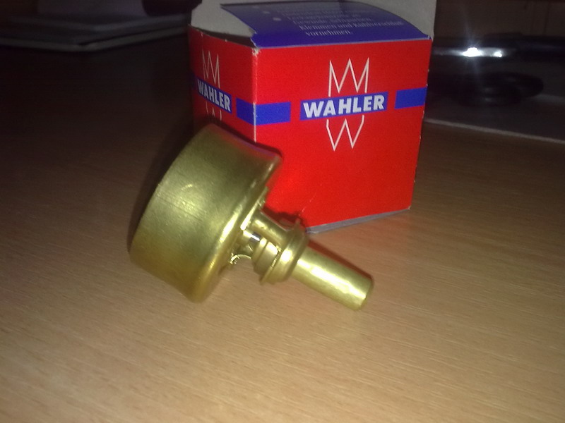

tak já jsem dal karton před celý chladič (v podstatě je odkryt jen asi 1cm na každé straně aktivní plochy), přehřátí se nebojím, díky chladiči klima je tam i tak dost prostoru pro nasátí vzduchu (vyzkoušeno). Topení se podstatně zlepšilo a na teploměru jsem se dostal až na čtyři dílky. Obvykle tam byl jeden až dva (přičemž jeden je tam vždycky), jen jednou jedinkrát se mi (ikdyž jen na chvíli) podařilo tam dostat tři dílky (v létě docela vedro do kopce + nějaká chyba jednotky (nejelo, nešlo přes 3.000ot, zvedla spotřeba), která se však již nikdy neopakovala-díky Bohu). Termostat jsem (po několika hodinách) dostal ven (byl zavřený docela i těsně, čili v pořádku). Při testování ve vodě jsem zjistil, že se otevírá už asi při 45-50°C, což mi přijde dost brzo. Při těch 80°C (což bývá u nafťáků provozní teplota) už je otevřen skoro naplno (asi -1mm oproti 100°C, teplejší vodu neudělám....), což se mi taky moc nezdá. Po těchto mých měřeních už se však úplně nezavřel, netuším proč, na nic jsem nepřišel. Podle ePERu stojí asi 4000,-, takže ho rozhodně měnit nebudu, vždyť je to jen hrouda chliníku pár plastových náhubků a kus mosazi (vlastní termostat). A ani fakt, že mi upadl a ulomil se mi plastový náhubek (pro propojení hadic od topení) na mém postoji moc nezmění. Ten plast jsem polátal a přilepil, sice trochu kape, ale těch pár kapek.....

4000 za termostat, trochu prestrel ne?
ale jde to vyresit i termostatem primo do hadice z Renaultu a pak mas klid

Re: Málo topí
Tak toto presne som urobil aj ja a odvtedy teplúčko.

Re: Málo topí
jj a je to nejlevnejsi oprava

Re: Málo topí
to je cena originálu. Ta cena je tak vysoká, protož je to celý ten blok. Vlastní termostat je v tom zatavený a vyndat lze jen destrukcí.....Tomas-Oaza píše:4000 za termostat, trochu prestrel ne?
