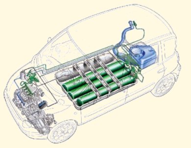

Chlapi, kdo ví, kde najdu benzinový čerpadlo? Když startuju na benzin, tak cca 3 sekundy běží, pak zakucká a zhasne. Druhý start už v pohodě, je to pořád stejný. Prý snad zasekané sítko u palivovýho čerpadla, ale nemohu na podlaze najít přístup zeshora k nádrži a čerpadlu. Je úplně vzadu pod kufrem. Poradíte?

Našel jsem toto, hledal bych na podlaze někde mezi sedačkama a kufrem, jinde to být podle mě nemůže...

Díky za schema, taky to vypadá, že vývd uprostřed je trochu utopený pod hodní hranou nádrže. Ptal jsem se přímo na Fiatu, dívali se do dílenské příručky a nenašli přístup k benzinovýmu čerpadlu. Podle nich musím vyndat nádrž, abych se dostal k přesuvné matici a čeropadlu. Vyndal jsem koberec a tlumicí hmotu na podlaze od zadku kufru až těsně za přední sedačky a našel jsem jenom gumovou krytku 2x3 cm (v místě pod prostřední zadní sedačkou), ze které leze kabelový svazek. To by odpovídalo tomu, co mi řekli v servisu - kabely k čepadlu a čidlu množství benzinu jdou nad podlahou, ale čerpadlo je tam fakt až pod plechem podlahy bez jakékoliv zátky či možnosti průchodu dolů. Jinak další specialita bipowerky - má filtr paliva, a to až v motorovém prostoru vlevo a vypadá podobně jako ten na naftu - tedy válec na stojáka. Podívám se na něj. Taky zkusím sehnat někoho, kdo mi změří tlak benzinovýho čepadla až na vývodu v motorovém prostoru.
Že bych sundaval nádrž s tím, že to není tutovka chyba v čerpadle, tak to zkusím prověřit ještě jednodušeji.
