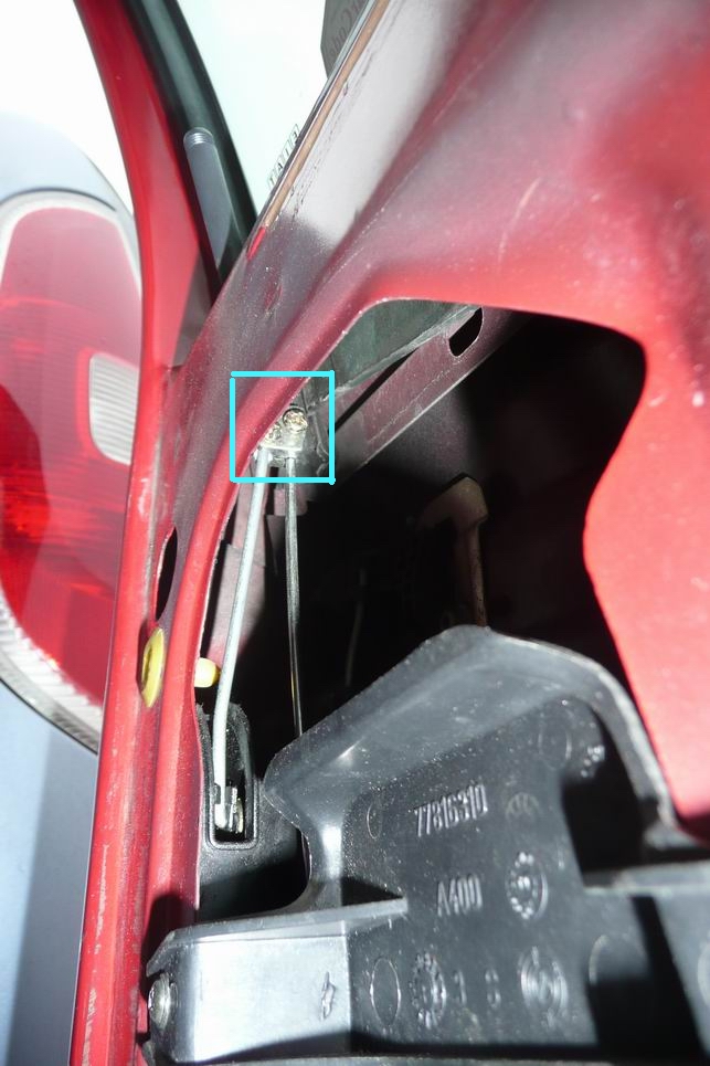

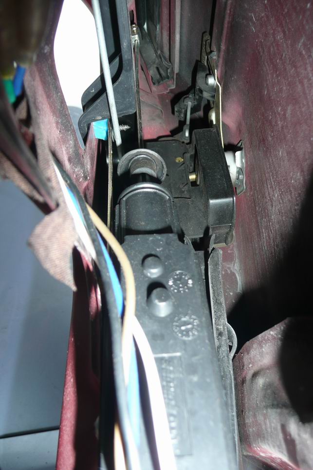

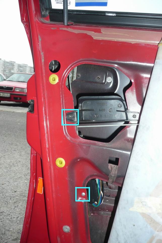

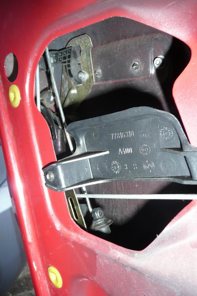

Zamok nemusis vymontovavat. Tiahlo z motorceka potom tou spojkou pripevnis k tiahlu, ktore ide z cuplika (to co vychadza z calunenia). Ak sa mi auto vrati zajtra za svetla domov, tak by som rozobral dvere a odfotim ti to ako to mam namontovane.

Příspěvek od matus »
Dufam ze pomoze.
Resize of P1070375.JPG (95.83 KiB) Zobrazeno 5350 x
tiahnlo motorceka+tiahlo cuplika
Resize of P1070374.JPG (234.15 KiB) Zobrazeno 5350 x
prichytenie motorceka
Resize of P1070373.JPG (246.13 KiB) Zobrazeno 5350 x
