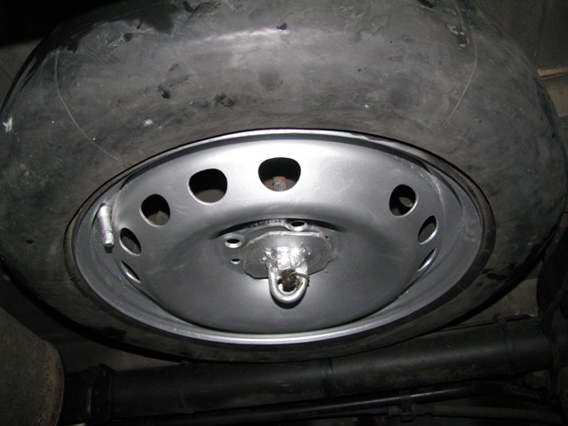

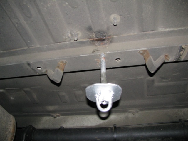

Ahoj lidi, konečně mám fotky, snad vám to pomůže. Pro šikovný chlapy je to absolutně jednoduchý.
UPEVNĚNÁ REZERVA
UPEVNĚNÁ REZERVA
PROVLEČEME, ZATOČÍME A UPEVNÍME V OTVORU KUFRU
KLIČKA JE JEN NAVAŘENÝ ŠROUB

tiez nemam original upevnenie a mam ju upevnenu podobnym sposobom,ale odspodu auta.sice sa tazsie vybera,ale aspon mi nezavadzia v kufre.

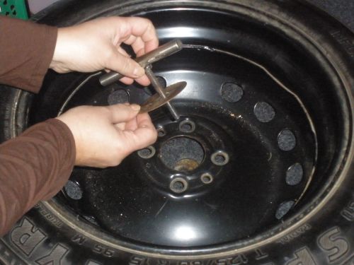

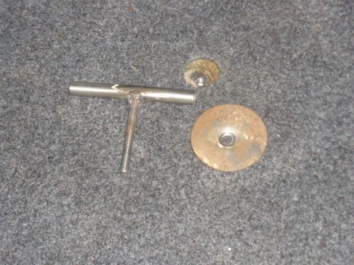

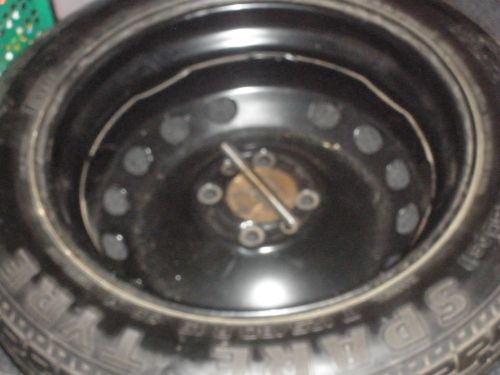

............jedna z mozností.
......................jedna z mozností.

No to musi byt maso to sundat, nebo nandat z5. Bez lezeni pod autem to asi nejde. Ale furt lepsi nez v kufru (pani Jana ma rezervu v kufru pac ma tusim CNG), to souhlasim. Jsem rad, ze mi navijak zatim funguje. Zatim.

no dole to celkom ide,ale naspat naozaj len v leze pod autom.co uz nastastie to nerobim kazdy den.ja som to uz s tym kupil.
