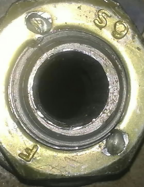

zdravim mam taky problem potrebujem vymenit cely diel ako su
Příspěvek od hornetak »
zdravim mam taky problem potrebujem vymenit cely diel ako su packy smeroviek a stieracov ale ako sa tak nato pozeram pojde len cez volant takze musim ho dat prec a prave tu sa vyskitol problem niaka dobra dusa predomnou ten zavit co drzi volant ho znicil takze sa prosto neda povolit
...vie mi niekto poradit ako by som to vymenil ked volant sa neda odstranit???....dik :?:

moj nazor je ze packy pokial to mas hore neopravís....musis to dat dole a riesit volant respektive ten dodzubany zavit....z opacnej strany ti to nepojde dole smerom ...odfot ako mas ten zavit poskodeny akym sposobom ?

Máš strhnutý závit,alebo šesťhran na matici?

někdy je to jen fest utažený :D

ono to neni ani strhane ale skor akokeby vrtane vrtackou presne ako je zavit ako keby chcel niekto naschval to znicit aby to neslo von. :( pridavam foto [img][/img p]
