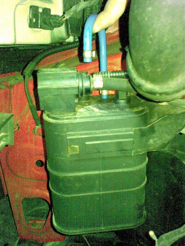

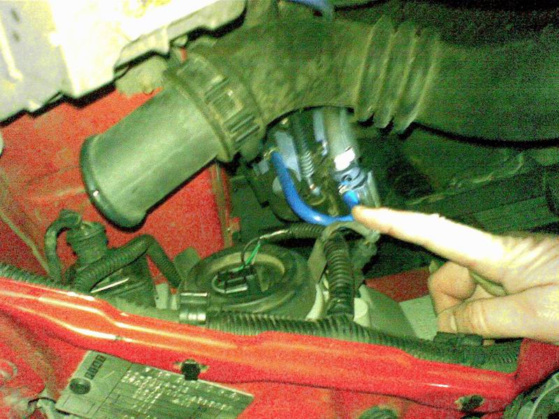

Nasiel som este pod pravym prednym svetlom odtrhnutu modru hadicku z nejakej 'stvorcovej veci'. Odfotil som to mobilom. Nevie niekto co to je a ci by to mohlo sposobovat moj problem?
- Resize of 07122009(003).jpg (120.78 KiB) Zobrazeno 11490 x
- Resize of 07122009(001).jpg (117.52 KiB) Zobrazeno 11490 x

Ta hadicka je od aktivneho uhlia,mala by byt zapojena,ale to nie je ten problem,nesuvisi to so startovanim a nevies zbehnut na diagnostiku?nemusel by si hadat ze co je to ze nestartuje,inak ak len na 5 krat startuje,nesvieti ti klucik na pristrojovke?ak ano tak imobilizer odchadza,inak to moze byt napr.cidlo kluky,teplotne cidlo,atd....

Takze aktivnym uhlim to nie je...budem ho teda riesit neskor
... to mam mozno este spred 3 rokov ulomene ked som nabral srnku. Opravovane v servise, takze zrejme opat na nieco pozabudli.
