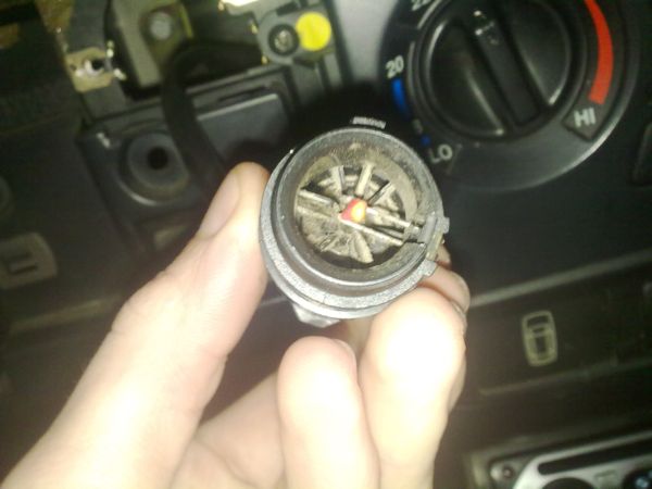

A este jedna otazka , pri spinacej skrinke je za calunenim taky maly motorcek , neviete naco to tam je ?

Ahoj,vyber konektor kde je motorcek a zisti si skusackou ci ti ide stava do toho,ak nie tak potom hladaj dalsie riesenie,ked bolo menene prave svetlo tak pravdepodobne bok mal narazeny,pozri si ho poriadne a ked sa zistis ze bolo havarovane tak vrat ho ak sa da...popripade ak je dovezene a bolo na KO tam mi posli VIN v sz,zistime co bolo striekane a podla toho pravdepodobne aj menene.A poistka tam je na regulaciu sklonu svetiel,v priestore spolujazdca je poistkova skrina a je to 20 A(cervena)pravy rad 5 od spodu hore.A ten motorcek,upresni typ motorizacie a roku vyroby,ten motorcek tam moze byt na nastavovanie klapky,klapiek vo ventilacií vzduchu,ale nevravim to na isto,odskusaj prepni,teply na studeny vzduch popripade zapni kurenie a ked budes pocut bzucat motorcek tak to je na naklapanie nastavovanie klapky/piek.Neviem naisto ci ma mechanicke nastavovanie klapiek,alebo uz elektronicke alfa 146.Hadam som ti pomohol :D

No skusim si to zmerat , mozno bolo tuknute , ale vaznejsia buracka to nebola lebo to sme pozerali len to svetlo som vtedy prehliadol , ram ani ine plechy niesu prehnute ani s napravami nic neni , bolo dovezene z rakuska ale to uz davno {2005} , a ja mam poistkovu skrinu nad spojkovim pedalom , tak ju odopnem a vyklopy sa mi , auto je to presne Alfa 146 1.4 16V TS, rok 1997 , neviem naco tam moze byt ten motorcek lebo on ma aj lopatky a fuka vzduch , ked zapnem zapalovanie vtedy sa zacne tocit a tocisa az kym nezhasnem motor , proste vkuse bezi , zajtra ho odfotim a upnem to sem

4 poistkove skrine mas v aute,jedna je ta spominana,skus ju pohladat a riad sa mojimi instrukciami vyssie :wink: inak by klamali informacie v jednej pomocke pre automechanikov...a ten motorcek ma aj lopatky,tak bud nieco chladi(elektroniku?comu neverim velmi),alebo je to ventilator pre kurenie,klimu,ked mas vsetko vypnute myslim kurenie,klimu aj tak sa toci?ked pridas na kureni tak viac sa roztoci?ak ano tak je to pravdepodobne ventilator kurenia.

No ok , skusim ju pohladat , no to pochybujem ze nieco chladi , proste zopnem kluc do 1. polohy a a zacne sa tocit a toci sa stale rovnakou rychlostou ci pridam otacky ventilatora kurenia stale ma tie iste otacky , a ten ventilatorcek ma v priemere asi cca 2 cm takze by toho asi vela neuchladil , tak fakt nevem naco to tam je

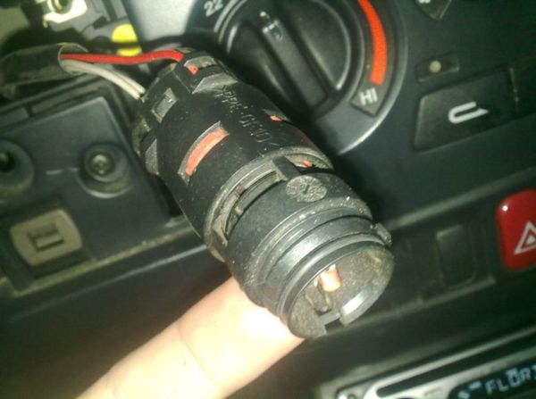

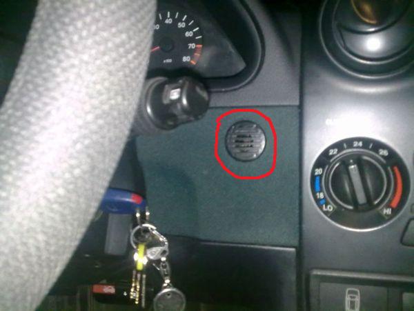

Pridavam foto toho neidentifikovatelneho motorceka rsp. ventilatorceka :D
No tak teda pocuvam napady co to moze byt :D

Ten motorek na fotce je pro mereni vnitrni teploty.
