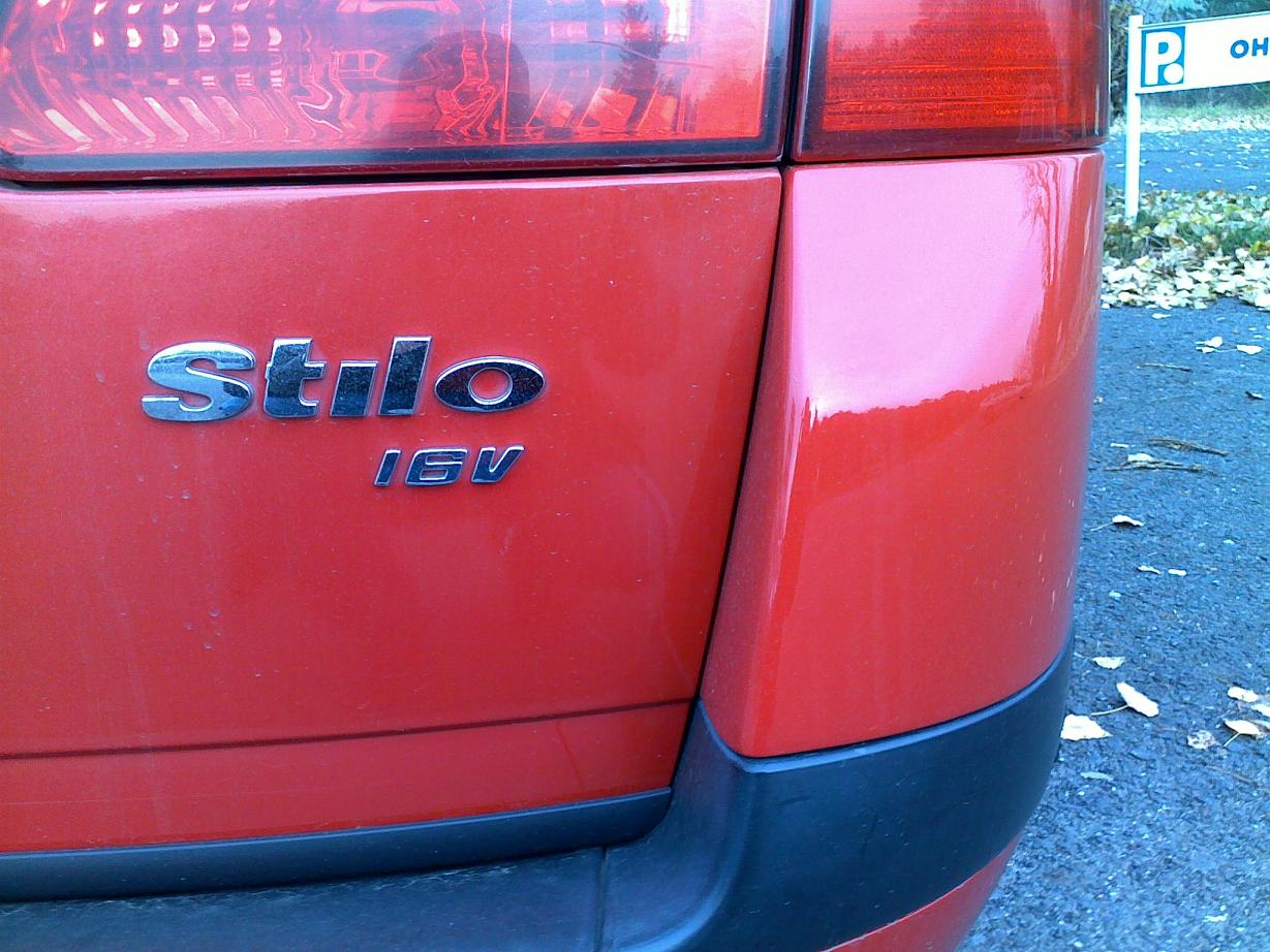

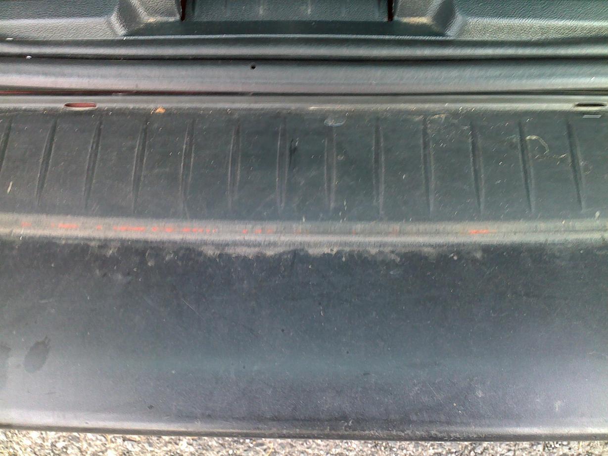

Zdravím všechny. Chtěl jsem se zeptat, koupil jsem Stilo SW a spodek pátých dveří je "osekaný"... prostě od zavírání a to jak se dotýká plastového nárazníku, tak je odloupaná barva... nevíte někdo, zda se někde prodává něco, co bych na to nasunul, aby to nerezlo a barva se neloupala? Jinak ty páté dveře nemají ten plastový spodní lem... děkuju

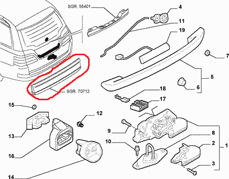

Na ruzny trhy se to dodavalo ruzne. Jinak me zase drou pyrovzpery o sloupky na kastly a tim padem se tam odrel lak. Nechapu proc je to tak posunuty. Ja sem to tam resil odmastenim, nalakovanim a nalepenim folie, ale protoze je to natesno tak folie se brzo sedrela.
Sem premyslel, jestli pod tim plastovym nesmyslem je schovanej zamek nebo ne. Verze bez plastu ho tam maji.

No já ho tam nemám... :-( Je to rok 2004, koupený tady v ČR... asi se to dávalo do highline výbav...

Ja mam 2004 Italie a mam ho tam ..

kehcam píše:Zdravím všechny. Chtěl jsem se zeptat, koupil jsem Stilo SW a spodek pátých dveří je "osekaný"... prostě od zavírání a to jak se dotýká plastového nárazníku, tak je odloupaná barva... nevíte někdo, zda se někde prodává něco, co bych na to nasunul, aby to nerezlo a barva se neloupala? Jinak ty páté dveře nemají ten plastový spodní lem... děkuju
pravděpodobně máš špatně nasazený zadní nárazník...někdo ho asi sundával(trěba kvůli montáži závěsu)a nedal ho tak,jak má být...ach ty opraváři,co si člověk neudělá sám..měl jsem ten samý problém.

No závěs nemám... jakou máte vy vůli mezi dveřmi a nárazníkem? Ale vše lícuje tak jak má, třeba napojení nárazník a blatník... žádný schod...

není tam vidět žádný schod...vše lícuje...jen "drhnou" páté dveře...mě nic jiného nezbývalo,než sundat zadní nárazník a světe div se-byl špatně namontovaný,jde jen si o 1-2 cm,ale bylo to tím. ale třeba je to u tebe něčím jiným,těžko říct. od kud jsi?

1 - 2 cm? To je poměrně dost.. a 1 - 2 cm nahoru, dolů..., když bych ho sesadil o to co píšeš, tak by tam byla zase fuka... jsem z Kladna.

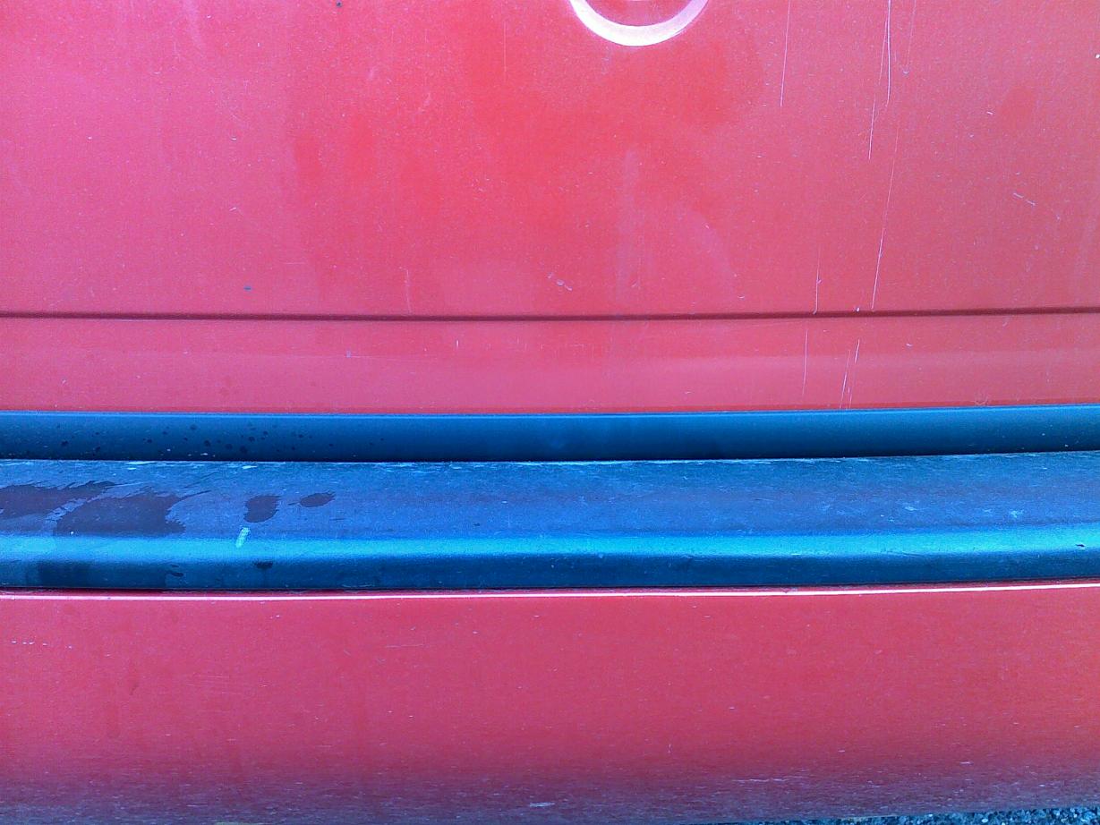

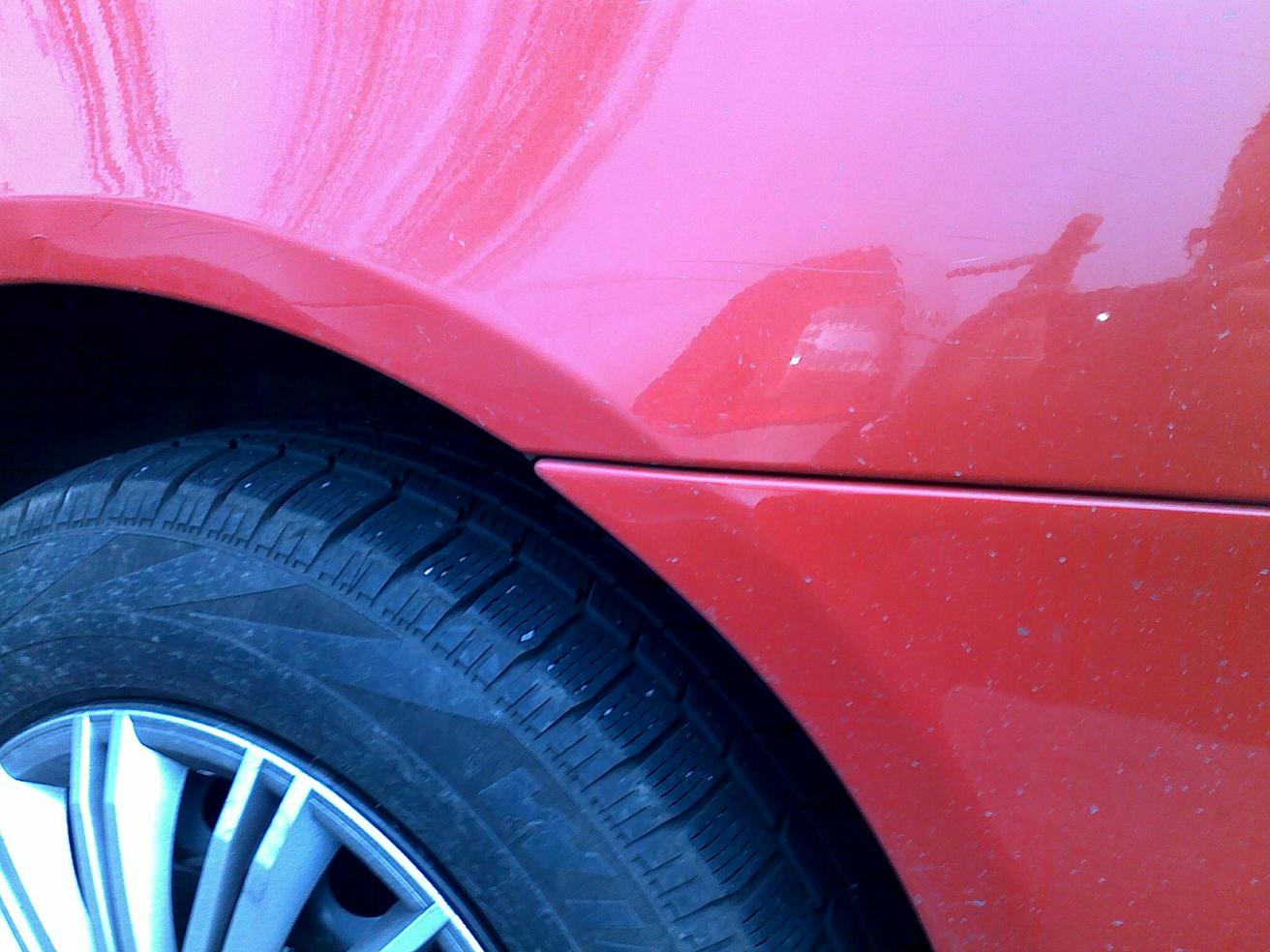

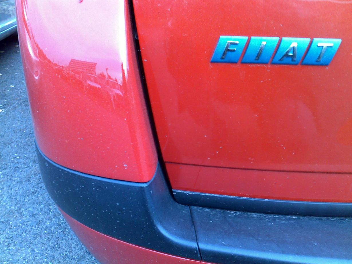

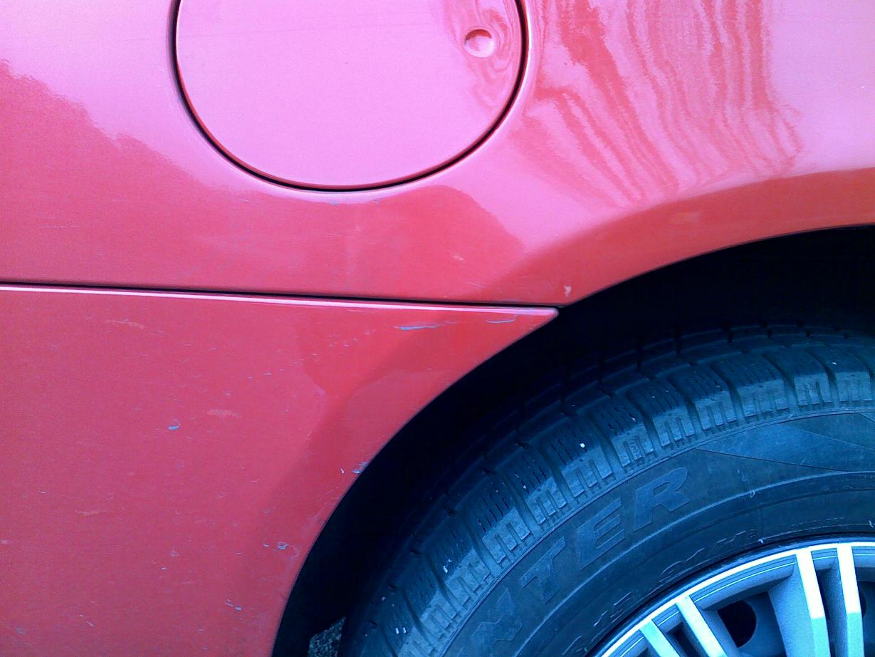

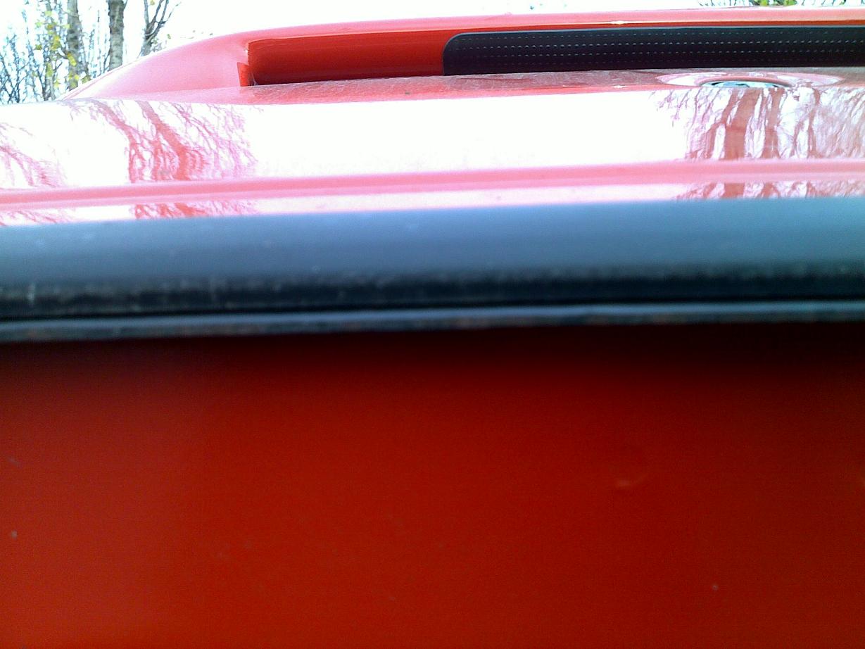

tak jsem to nafotil.... prozatím jsem to vyřešil tak, že jsem spodek dveří oblepil černou lepenkou, 2 vrstvy a na spodní lem jsem si koupil cca 1,5 cm širokou samolepící gumu, tu co se dává na dveře, aby nebyly omlácené... a nalepil jsem jí tak, aby překrývala cca o 1 mm hranu dveří, prostě aby se dotýkala guma nárazníku a ne lem, ale každopádně mě to hlava nebere, že by to bylo tak špatně provedené. Dnes stálo před prací u nás jiné Stilo SW a když jsem koukal, jak to má vzadu u kufru, tak měl mezeru mezi nárazníkem a dveřmi cca 3 - 5 mm, dveře nádherně čisté

podle tvých fotek těžko říct..ale napojení narazník blatník bude vždy ok,tam to je sešroubované,jde o vršek nárazníku,ten by měl být níž..fakt ho zkus sundat,není to zase taková práce...když to bude ono,mám u tebe pivko...a nebo pak zkusit povolit panty na dveřích a trošku s tím cuknout nahoru...
