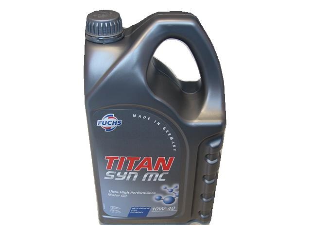

po dlouhém studování -cena-kvalita-hodnoty, používám asi 4roky (pochopitelně ho měním po15ts.km)Titan syn mc 10W40.

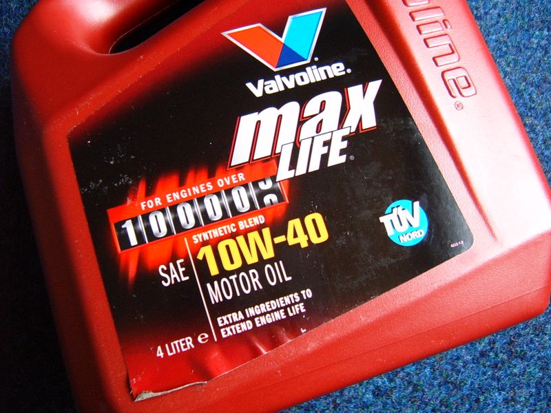

Re: Olej
já liju jen Valvoline 10W-40 max-life viz.obr, kvalita za rozumnou cenu :wink:

liborko píše:já liju jen Valvoline 10W-40 max-life viz.obr, kvalita za rozumnou cenu :wink:
lejem taktiež ten isty olej a už som nabehal cez 9000 tisic od vymeny a nebolo treba dolievať..spokojnosť veľka
