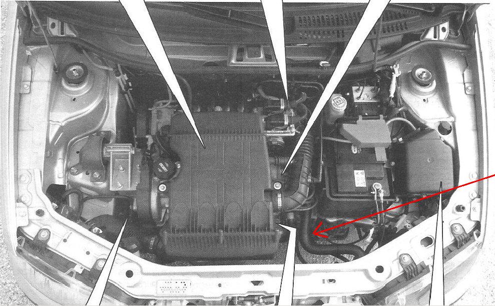

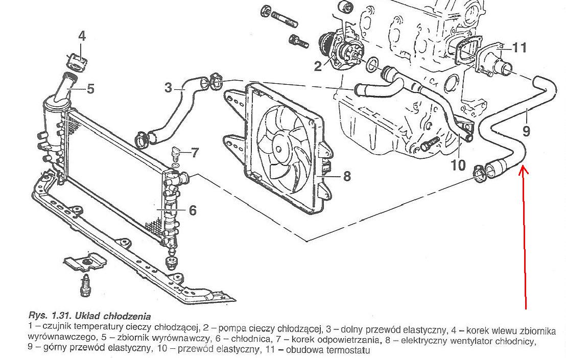

Zajtra vyskusam tu hadicu od termostatu. Ale myslis tu co ide z hornej casti chladica do termostatu, ktory je na motore? Je tam este jedna hadica z dolnej casti chladica z/do vodnej pumpy, tak tu asi nie.
Takze ta horna musi byt studena, pokym nedosiahne motor 90C?

Ano, je to ta hadice č.9 - termostat-chladič. Nesmí být teplá. Možná to bude jen častečně teplé za tím termostatem to je v pořádku, ale né po celé délce.

Tak sme boli este dnes s Puntom na mensej vyjizdce. Vonku prsi a je okolo 15C. Teplota sa zacal dvihat po 1km. Bola na nejakych 30C, tak som skusil tu hadicu 9 a mala asi tych 30C po celej svojej dlzke.

Tak to je právě špatně, když to propouští. Ten termostat se nesmí otevřít dříve než dosáhne nějakých 85°C (nejsem si přesně jistý u toho Tvého typu). Je možné, že se zasekává. Musel bys jej vytáhnout a dát jej povařit v hrnci, ať zjistíš jak se otevírá/uzavírá, při jaké teplotě a zda vůbec to uzavře naplno. Většinou tam odchází to gumové těsnění.
