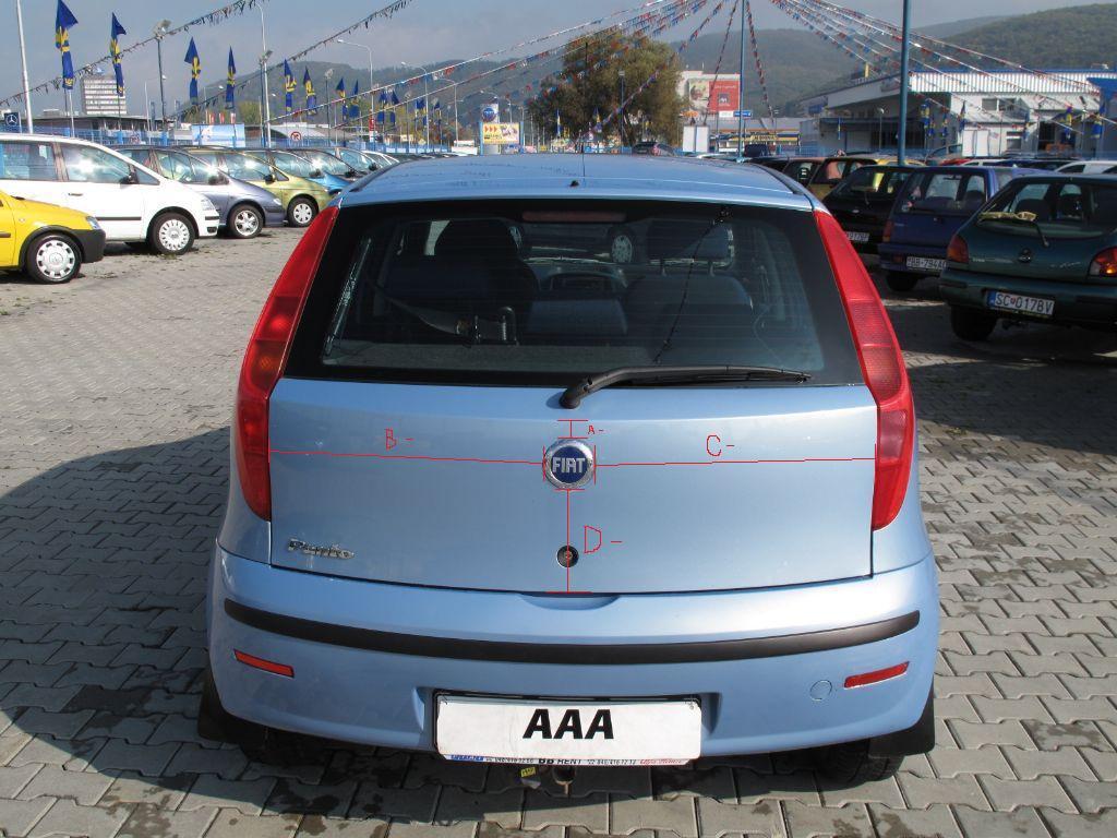

Ahojte ,kdo ma tento model Punta od roku 2003 , nanapisal by mi rozmery zadneho okruhleho znaku na kufri ,moc moc vas prosím ,lebo si ho tam chcem namontovat ,vsetko mam len tie rozmery nie ,chcem to mat original ako to začali montovat na tie novsie Punta ,lebo ja mam ročník 2001.
Prikladam aj fotku ako to potrebujem odmerať , staci vysuvným metrom , zachytit od začiatku kufra po znak (B) to iste (C) potom od spodku kufra po znak (D) a to (A) od tej hranky pod stieračom po znak .
Keby sa to takto nikomu nechcelo merat ,najviac stačí to (B) a (D)

A-35mm
B,C-585mm
D-195mm
ja mam rok 2009 uz s tym cervenym znakom o priemere 95mm a mam tam vylisovanu nan tu priehlbinu ako pise SpiritWolker
