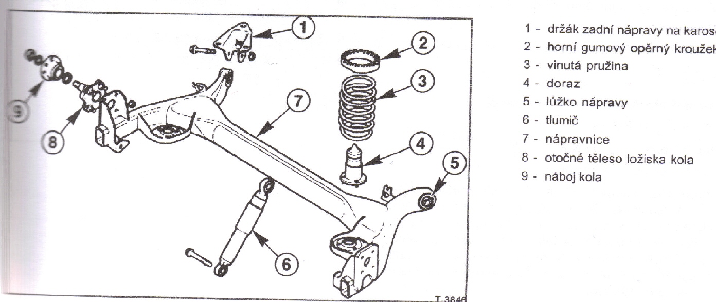

možná pomůže tohle
- náprava.jpg (231.19 KiB) Zobrazeno 19212 x

podla obrazka:
4. je doraz zadnej napravy
5. je silentblok ulozenia zadnej napravy (lozisko ulozenia zadnej napravy)
4. doraz, ten ucinkuje iba ked naprava ma velky vykyv.
napriklad ked prejdes cez retarder, alebo dieru, alebo ked je auto plne nalozene.
brani aby sa koleso dotklo za jazdy karoserie
5. silentblok ulozenia zadnej napravy, je to vlastne lozisko v ktorom sa otaca-kyve zadna naprava.
ak je poskodene - tak sa cela naprava hybe a buchoce to sem tam,
dalej uz napravu drzia iba tlmice a pruziny,
pruzina buchoce ak je prasknuta
na tlmicoch sa nachadzaju dalsie silentbloky, aj tie môzu byt poskodene a môzu buchat
popripade je uz poskodeny tlmic
iba tieto silentbloky sa nachadzaju na zadnej naprave - ine tam uz nic ine neni

Re: Zadne silentbloky//vymena/help
Aha tak uz tomu pomali zacinam rozumiet.Jednoducho mi treba hlavne tie darazi a silentblok ulozenia zadnej napravy "cize z obrazka je to bod 4 a 5.Vdaka chlapci,pomohli ste
nezapomen na číslo 2, může to bouchat taky kvůli tomuRadekHGT píše:Aha tak uz tomu pomali zacinam rozumiet.Jednoducho mi treba hlavne tie darazi a silentblok ulozenia zadnej napravy "cize z obrazka je to bod 4 a 5.Vdaka chlapci,pomohli ste
2- gumu mam tusim tiez vymenenu
ale nemyslim si ze kvôli 2 bude buchat, lebo sila pruziny by nedovolila odskocit od plechu na karoserie - na pruzine je vaha vozidla (na prednych pruzinach je zhora aj zdola zelezo a nebucha to - tam bucha len lozisko ulozenia ak sa znici alebo ak horne ulozenie je nedotiahnute)
POZOR to je uplne ine, link a fotky je pre Punto 1
to nema nič spoločne s Puntom 2
Punto 2 napravu mas na tej kresbe presne zobrazenu
diel čislo:
tu najdete na fotkach jeden doraz zadnej napravy s tym zltym koncom
potom su nove silentbloky zadnej napravy a krajne silentbloky stabilizatora
su to tie pred modrými pružinami
https://www.club-fiat.com/viewtopic.php ... =15#p81379
diel čislo:
