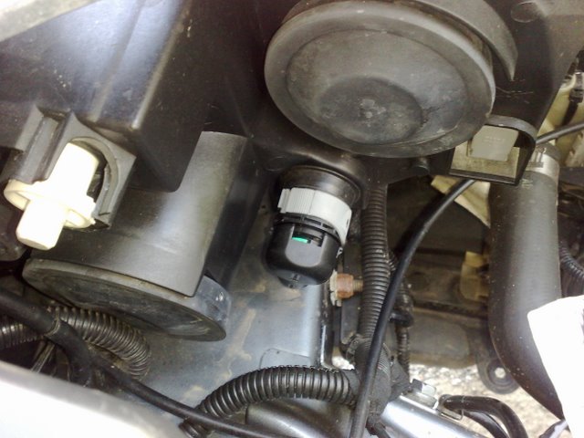

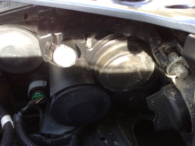

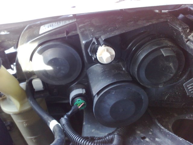

tak som nafotil tie svetlá. Kam vložiť motorček?
