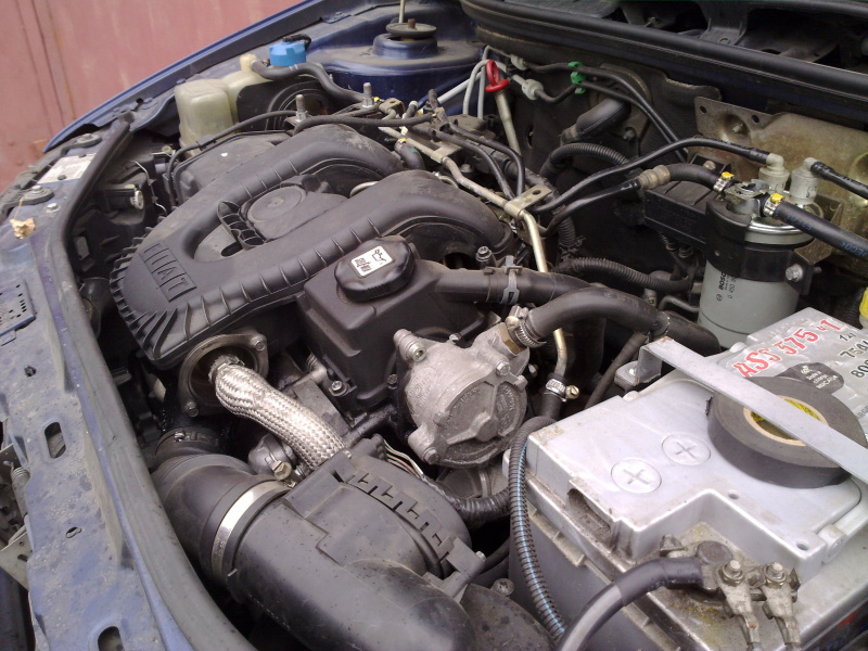

foto motoru

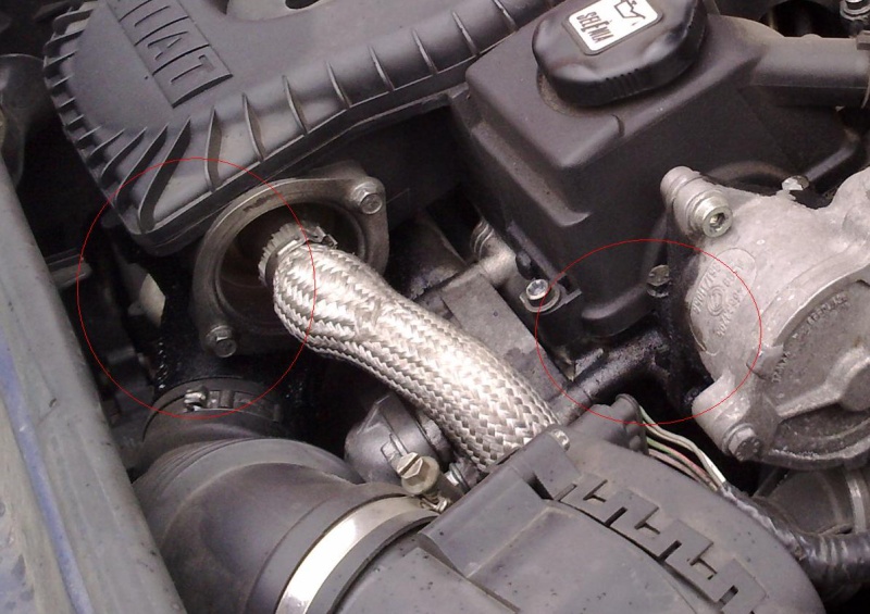

detal jak prosakuje olej

Môže to byť aj ložiskom v altíku ale napadla ma ešte aj vodná pumpa, ktorá by relatívne mohla aj prepúšťať vodu :?: a ten olej ti zkadial presakuje ? lebo na obrazku to vyzerá ako keby okolo vakuovky prepúšťalo a to druhe čo si zakružkoval neviem presne čo je ale vyzerá to na odvetranie bloku.

prosakuje to z pod hlavy skoro ze vsech stran
Toti
Příspěvky: 790
Re: 1,9 ds, bruci a hvizda_ help
Příspěvek od Toti »
Camillo píše:prosakuje to z pod hlavy skoro ze vsech stran
lebo máš to od oleja aj hore tak preto sa pýtam...a netečie to spod veka ventilov nahodou ? lebo ked to očividne ide spod hlavy tak asi vieš čo ťa čaká potom

jde to z pod toho vrchniho plstoveho krytu dookola. co me pak ceka a na kolik to vyjde?

V prvom rade treba dať dole tie plastové kryty a pozrieť sa z kadial to presne prepušťa ten olej, poprípade umyť aj motor aby sa lahšie určovalo miesto úniku...ale podla mna to bude skôr zpod veka lebo keby to ide zpod hlavy tak to by bolo ovela nižšie ako maš tie plasty a ty to máš už hore zabrblané od oleja.
