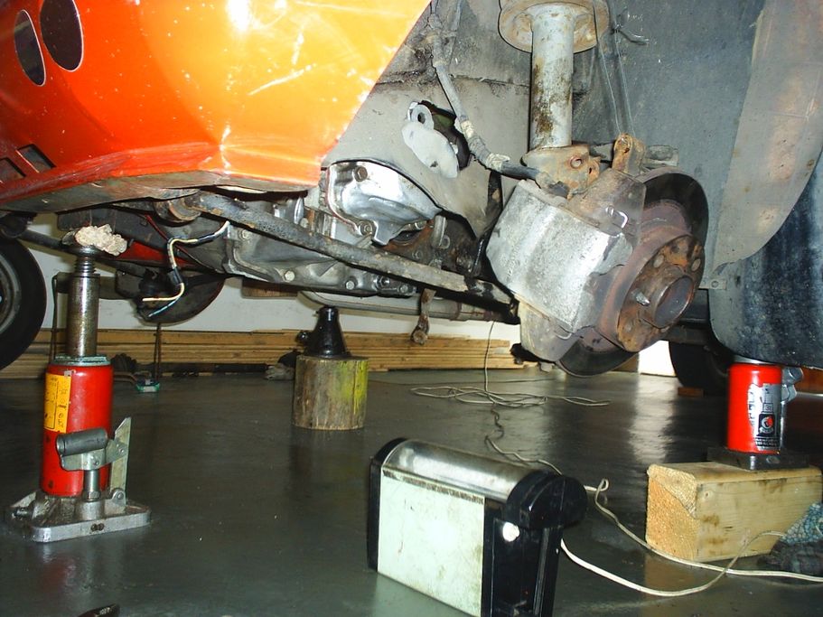

Tak trochu jsem pátral a vyměna 4-kvalta za 5-kvalt úplně bez úprav nejde. Nejvice používana převodovka asi Regata 1,7D, pak co jsem se dozvěděl tak Tipo 1,6 adal Uno a td. Ale u všech jde o dodělavaní držáků pro silenbloky a komplet předělat kulisu řazení. Poloosy taky nesedí tak že se jedna o vyměnu kloubu a křížu. Vlastně jde spachat všechno-záleží na tom kam až chceš jit..... :)

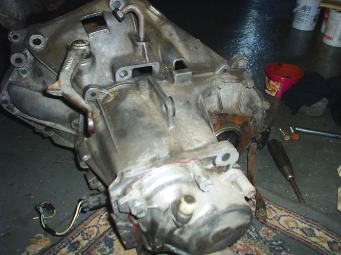

Zdravím, ještě loni jsem byl vlastníkem Zastavy 1100 (Fiat 128A). Než jsem ji prodal, posledních 5let sem v ní měl 5ti kvalt z Ritma. Převodovka pasuje bez úprav jen triangly byly nutné vyměnit za větší. Jelikož je 5kvalt převodová skříň o něco delší než 4kv. a já měl kratší pružiny na tlumičích, měl sem problém s místem mezi převodovkou a stabilizátorem (posléze vyřešen). Dál jen stačilo udělat prostor pro 5.př.st. - na kulisy řazení, zapojit zpátečkové světlo na spínač na převodovce, který na zastavě nebyl. Tak ať se daří...
