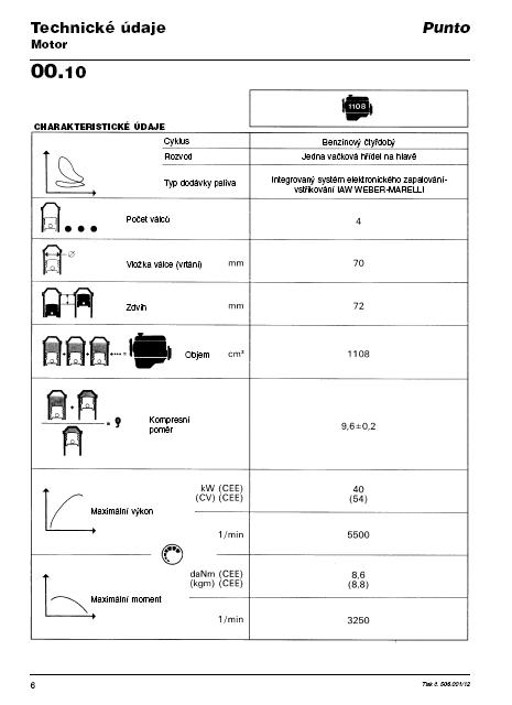

skus toto je to to jedine co som na rychlo nasiel.

armaman: diky moc.
Vypada to, ze se jsem predpokladal dobre :-(. 1.1 ma asi opravdu kroutici moment posazeny ve vyssich otackach nez 1.2 44kw. U te jsem nekde videl kolem 2500ot.

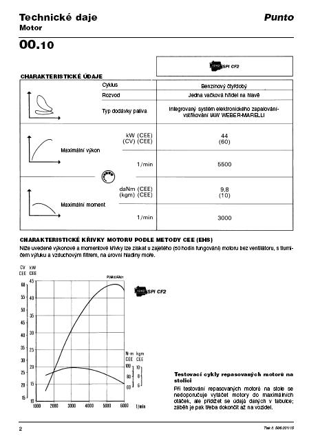

Aby to bolo ucelené pridávam aj tú 1,2.

Mám len SPI u MPI 8V to môže byť iné ale tu už neviem slúžiť
