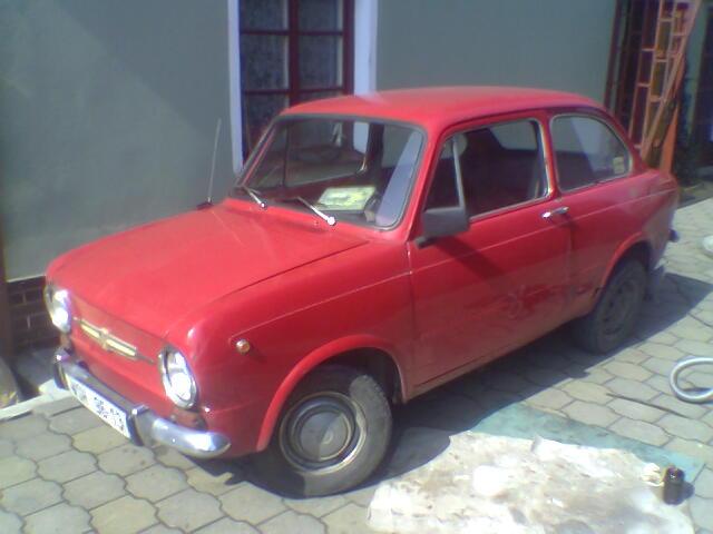

chtel bych vam predstavit moji 850 kterou jsem koupil jako shnily vrak dnes je uz vyvarena lehce poupravena a jezdi, stale se ceka na lak ale to je predposledni bolistka, posledni je umrti uz podruhe motoru:( foto dam postupne zatim bude pro predstavu..
nejake informace:
Snizeny je asi o 11cm posazeny na 13´´koleckach,casem dozadu bych chtel rozsirene prechyce a slicky, ma tvrdsi silenbloky z renaulta 5tky vepredu kotouce. v interieru neni nic jen predni sedacky ktere casem nahradi anatomy pac v techto v zatackach litam jak hadr:) volant uz mam jen musim vyrobit nabu. topeni zadni sedadla chybi. vzadu mam misto tapecu karbonove vyplne ktere jsem delal poprve a taky tak vypadaj:(
Jedine nalakovane a hotove je strecha momentalne se pracuje na pravych dverich a levych. Pote nekdy casem dojde na zbytek

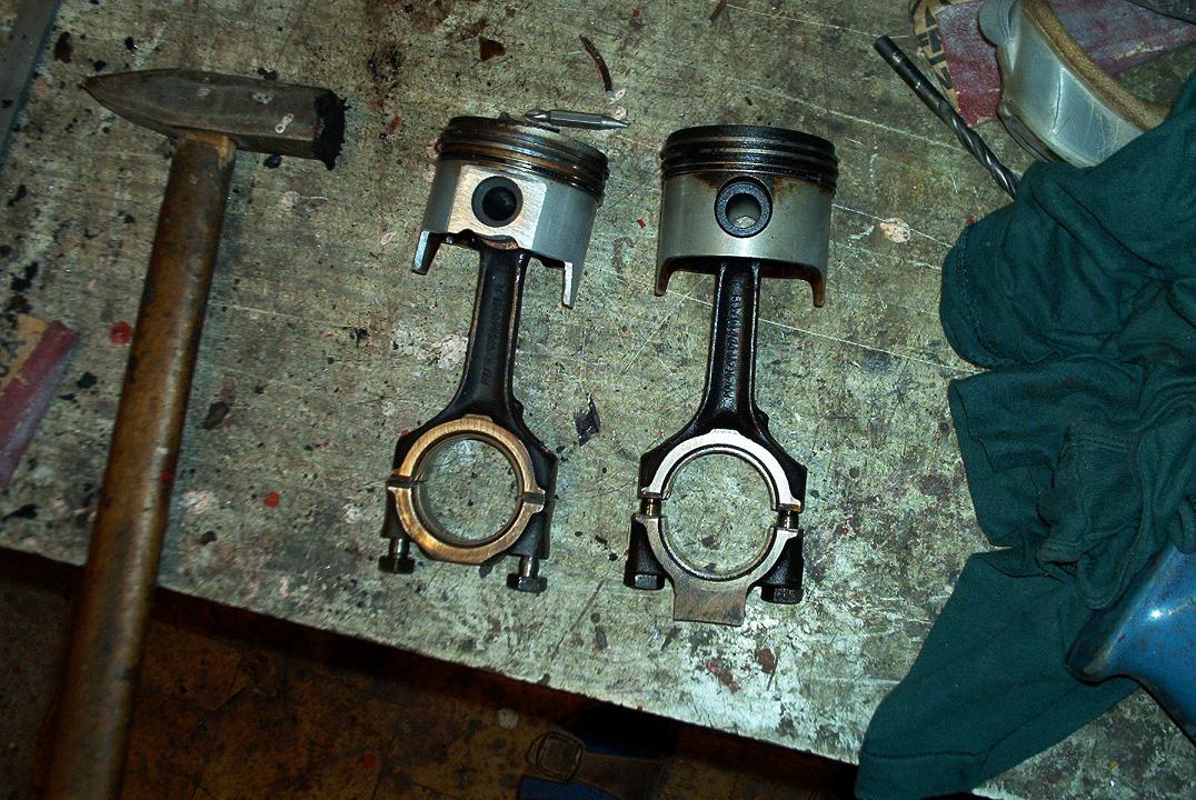

Minuly tyden mi umrel motor tak je po 2tis km opet rozebran bude se predelavat mazani upravuju pisty a ojnice+cela hlava jina, karbec je dvojity ze siery 2,5litrove svody abarth a tlumic ze skody 130,zkracen o 10cm
Zakoupeny Fi zacatkem roku 2007
07 kopě (1).jpg (33.39 KiB) Zobrazeno 10889 x

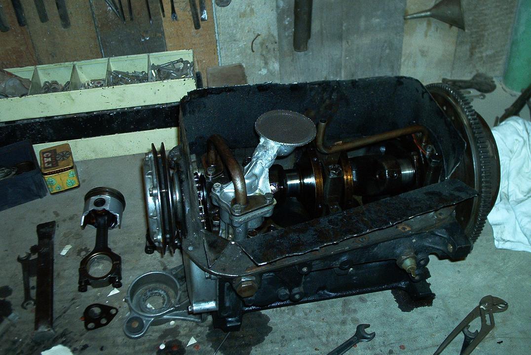

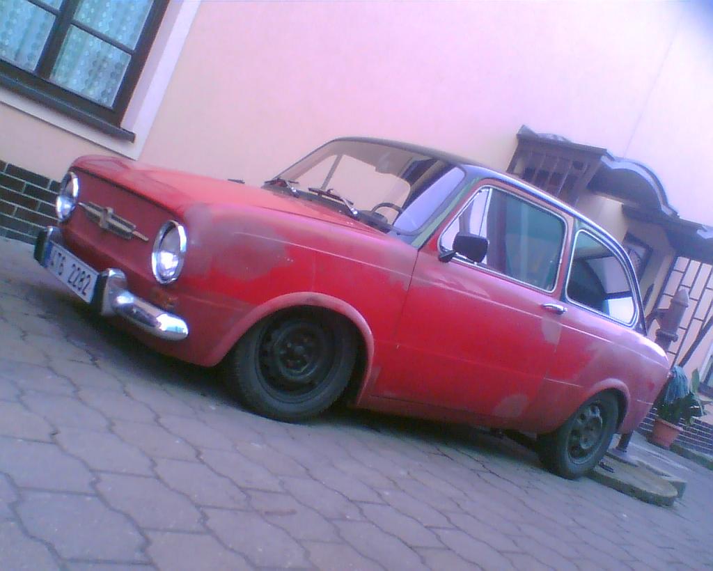

momentalne je z fiata vyndan motor a delalo se na predni naprave. vysledek snizeni vyska podvozku v nejnizssim bode 3,5cm:) motor dostane upravenou palici pisty a ojnice...
Zadek bude nize o dost neni tam ted nic. mam jen problem s tlumicema vepredu shanim nejake kratke a nejlip tuzssi tlumice,mozna skoda 100, nevi nekdo o kratuckych za levno?

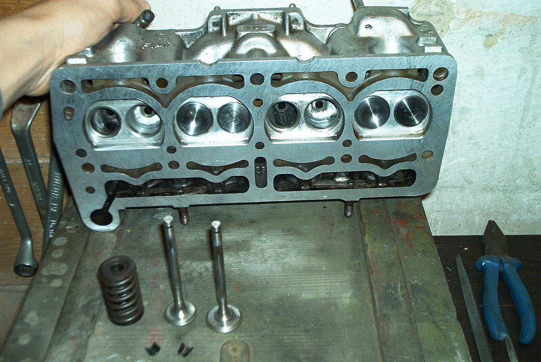

takze po delsi dobe sem z5 a dela se na motoru snizila se kompletne vana a bude se rozsirovat je zkraceny i saci kos a take upravene cele mazani s kanalkama.. hlavicka je taky upravena GBC hlava snizena vsechno zabrouseno slicovano nalesteno:)
