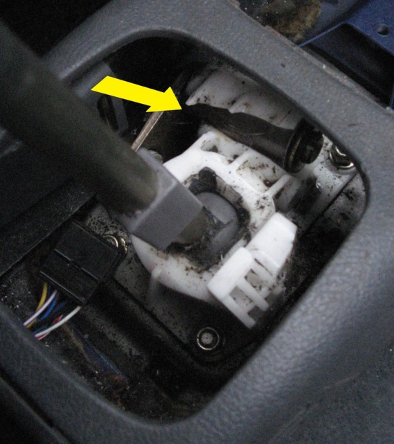

Převodovka sehnána,vyměněna.Jde to ztochu ztuha,snad si to sedne.
Objevil se jiný problém :( - prasklo lože řadicí páky (viz obrázek) - do té doby jsem nevěděl,že je z obyčejného plastu :)
Takže teď hledám patřičný díl - předpokládám,že se dá sehnat jedině jako celek spolu s novou šajtrou...
Se starším autem se člověk nikdy nenudí...:)

Tak jsem měl letos v lednu úplně stejnej problém. Taky mi praskla ta kulisa. Nakonec mi tam dal borec plechovou, funglovku (jinou jsme nesehnal). Už si nepamatuju kolik to stálo, ale levný to nebylo. Zrovna když jsme jeli z hor z dovolený. Naštěstí nešla zařadit jen zpátečka a pětka takže domů jsem dojel :D :D
