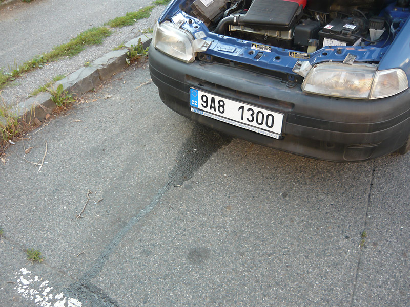

...konečně se mi povedlo domluvit se s jedním chlápkem z Plzně, že si k němu zajedu pro tapecy a sedačky, a nedojel jsem ani k pumpě koupit benzín. Vodní pumpa v háji, z motoru teče proud vody, zajímavostí je, že i když jsou úniky chvílemi dost velké, tak to po několika minutách zase přestane, nicméně necelých 8km si vyžádalo pulitr destilky. Jsem asi fakt smolař.
Kaluž vody za cca minutu. Dojel jsem s tím sotva zpátky domů...

No nemůžu si pomoct, tohle mi od něj přišlo vážně jako naschvál, jako by se mu nikam nechtělo. Před pár dny jsem najel v kuse 200km a nic, žádný problém. Naštěstí máme ve sklepě náhradní motor tak si skočim pro pumpu tam :wink:

Tak lepší když ti něco odejde u baráku než 300km daleko.

Jinak dnes jsem pumpu přehodil, tak jsem zvědav jak se to povedlo. Jsem z toho trochu nervozní, navíc mě s tím zítra čeká skoro 300 km... :? Doufám že jsem to nějak nepřehodil přes zub nebo tak, ale na volnoběh se zdál motor klidný, řekl bych že kdybych pootočil vačku i jen o jedinej zoubek, motor by byl neklidnej. Muselo by se to přece dusit, nebo se pletu? :oops:

Mě to o zub na volnoběh nic nedělalo,jen to nemělo tah,ale dalo se s tim v pohodě ject :wink:

Tak uvidíme, co to bude zítra dělat, nechtěl jsem s tím teď hýbat aby v klidu zaschnul silikon kterým jsem pumpu přetěsnil. V nejhorším zůstanu někde viset :lol: Ale možná jsem zbytečně nervózní...

8) náhodou už jsem doma, dorazil jsem večer. No byla to teda akcička, ale měl jsem naštěstí docela kliku, táta byl poblíž (150km) :lol: Tak mi přivezl nářadí a rozvody jsme nastavili.
No ale aby se všechno ještě zkomplikovalo, zlomila se mi tam jedna svíčka, tak jsem běhal po vesnici, každej druhej tam má Punto a nikdo svíčku "neměl" (asi na mě poznali že jsem pražák). Ale soused měl novou do Favorita a tradá, Favorit má taky svíčku 16mm, tak jsem to tam naskládal zpátky a všechno v pohodě.
