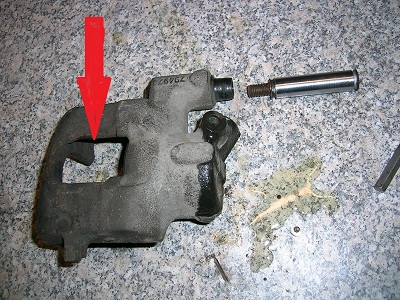

ja mam podobny problem s buchotom od prednej napravy, robi to iba prava strana. Vcera som zistil, ze problemom su brzdy. Brzdovy strmen je uvolneny v dolnej casti, je tam uvolnovaci cap, ktory drzi strmen v akomsi sedielku. Da sa s celym strmenom malinko hybat a prave to vydava ten strasny kovovy zvuk po prejazde nerovnostami. Vonkajsia brzdova dosticka je tiez uvolnena, ma to tak byt? Akoby sa zvacsil otvor v tom sedielku vplyvom korozie alebo opotrebovania a vzniknuta vola sposobuje medzi capom a strmenom ten buchot.Viete poradit co s tym strmenom alebo capom, ci kupit novy strmen alebo sa to da opravit, dotiahnut?

Tomek píše:ja mam podobny problem s buchotom od prednej napravy, robi to iba prava strana. Vcera som zistil, ze problemom su brzdy. Brzdovy strmen je uvolneny v dolnej casti, je tam uvolnovaci cap, ktory drzi strmen v akomsi sedielku. Da sa s celym strmenom malinko hybat a prave to vydava ten strasny kovovy zvuk po prejazde nerovnostami. Vonkajsia brzdova dosticka je tiez uvolnena, ma to tak byt? Akoby sa zvacsil otvor v tom sedielku vplyvom korozie alebo opotrebovania a vzniknuta vola sposobuje medzi capom a strmenom ten buchot.Viete poradit co s tym strmenom alebo capom, ci kupit novy strmen alebo sa to da opravit, dotiahnut?
neviem sice aky mas motor, ale ja na mojej 1,1ke v tej diere kde ukazuje sipka mam taky pliesok, ktory tlaci na brzd. dosticky. Tym vymedzuje tu volu, ze mi strmen nebucha. Len nemam lepsiu fotku aj s tym plieskom.

mam 1.1 L, 97 rocnik, popravde som si nevsimol ci tam niaky pliesok je, nemal som to rozobrate ani som to nevidel rozoberat. Myslis, ze problem je v tom pliesku?

Ten pliesok (aspon umna) robi to, ze ten strmen rukou nepohnes a tlaci aj na dosticky. Tak si myslim ze to moze byt ono, ak ti to tam bucha.

ked tam nie je pliesok tak to treba vymenit cele? Sklada sa to zo strmena a dalsej casti myslim, opravte ma ak sa mylim. Co treba presne vymenit?
