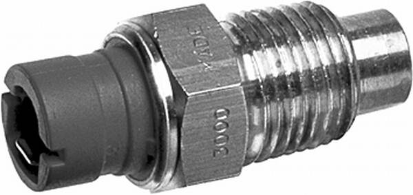

kupil som osobitny budik - taky na A-stlpik
pribalene čidlo je male a redukcie pri nom su velke....
seriove cidlo ma zavit M12 a ma 2 kontakty
potrebujem zohnat cidlo so zavitom M12 a z 1 kontaktom ale vobec neviem z akeho auta tam pasuje

závit M12?? 2 kontakty?? :roll: to jsi určitě vyšrouboval čidlo teploty vody pro řídící jednotku ze sacího potrubí. Čidlo teploty vody pro budík je našroubované v hlavě zezadu u první svíčky,má závit M16 a jeden kontakt :wink:

Ked vymenim to spravne čidlo, mam od neho tahat kabel k budiku, alebo staci napojit cidlo na konektor a kablik ku novemu budiku tahat od seriovej pristrojovky??
