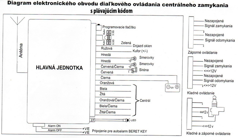

Dobry den. Velmi pekne prosim o pomoc, radu, ako presne ( s popisom) zapojit DO (bez alarmu) k existujucemu centralu. Prikladam schemu, ktoru som dostal k DO zn. BERET 027, ale prosil by som popis odkial presne ktory drot zoberiem z rozvodu auta, kde ho najdem a ako to pripojit, ku ktoremu drotu DO. Ake mam na Punte ovladanie- kladne alebo zaporne?Prosim znovu o pomoc.Aky je Vas nazor na toto DO? (stalo 35 eur)

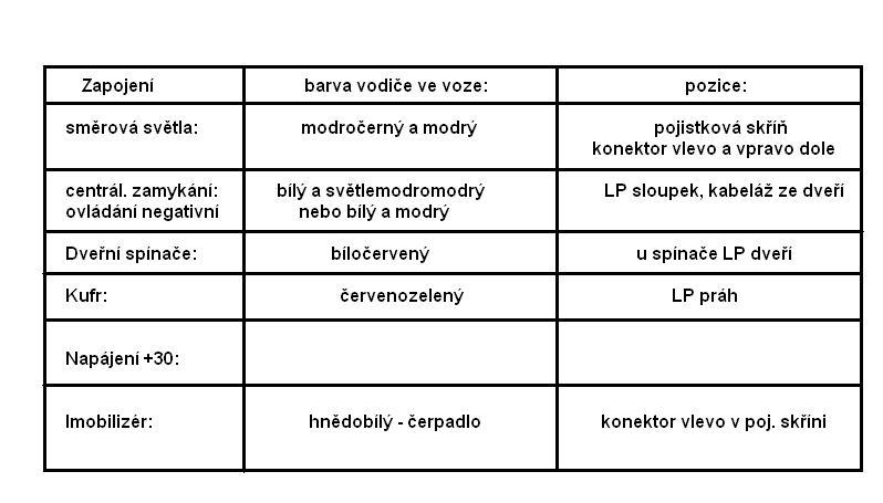

Uz sa mi podarilo najst droty k smerovkam ( v prahu vodica - lave maju ciernomodry a prave modry vodic), plus vodic napajania som priviedol od zapalovaca, je cerveny a kostru som priviedol tiez od zapalovaca je to cierny vodic. Prosim vase vyjadrenie, je to takto zatial spravne? Potrebujem uz iba radu a vasu pomoc odkial doviest vodic zamknutia a vodic odomknutia z centralu. S tym si neviem rady, prosim pomozte mi. Schema mojho DO je v prvom mojom prispevku. Neviem tiez, ci mam pouzit zaporne ovladanie alebo kladne ovladanie.Velmi pekne dakujem za vasu ochotu.

Vemi pekne dakujem za rychlu odpoved, ale k pripojeniu do jednotky DO potrebujem zvlast kabel zamykania a zvlast kabel odomykania. Jeden kabel je modry a druhy biely. Dostanem sa k nim cez tu hrubu gumenu vrapovu hadicu medzi lavymi dvermi a kapotou, ako sa to rozobera, treba to potocit? Alebo najdem tie vodice v stlpku z umelej hmoty po jeho odsroubovani v lavom rame okna? Dakujem. Ostatne mam v poriadku? Dakujem.

Vždyť jo,jeden je pro odemčení a druhej pro zamčení,jen jsou dvě možnosti barev asi podle roku výroby nebo podle něčeho.A ty kabely najdeš když odhrneš koberec tak u LP sloupku.
