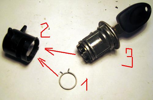

Priatelia, nevie mi niekto poradit, ako ma byt vložena pruzina 1 do bakelitu 2. Ma za ulohu po zlozeni zamku ( do umelej hmoty ide vlozka c3) po otoceni zamku vratit ho do neutralnej polohy. Mal som pokazenu vlozku, tu som opravil a teraz sa trapim so skladanim. U Poliaka je iba zobrazena rozobrata vlozka.
Obrázok 002.jpg (28.32 KiB) Zobrazeno 1870 x

už si to moc nepamatuju, ale podle mě, se musela ta pružina napnout a bylo to docela sranda to složit. Ten jeden zoubek se o něco zarazil a ten druhej se za něco natáh...A nevim jestli v tom plastu, nebo na tý kovový vložce...

Velmi pekne dakujem za snahu pomoct. Zlozim to bez tej struny, ono to funguje, len kluc musim manualne vratit do neutralnej polohy. Ak by ste na nieco prisli, ozvite sa, prosim. Dakujem
