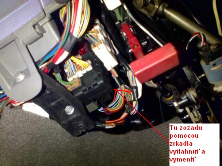

Snáď pomôže
Pohlad od vodiča.jpg (14.62 KiB) Zobrazeno 13133 x

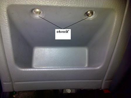

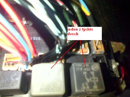

pokračovanie
Pohlad od motora.jpg (23.41 KiB) Zobrazeno 13133 x
pohlad od podlahy.jpg (29.58 KiB) Zobrazeno 13133 x

Čiže je to v kabíne pod prístrojovou doskou hneď vedľa páky na otvorenie kapoty motora
Úžasne zašité :lol: :lol: :lol: :lol: :lol:

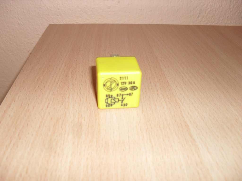

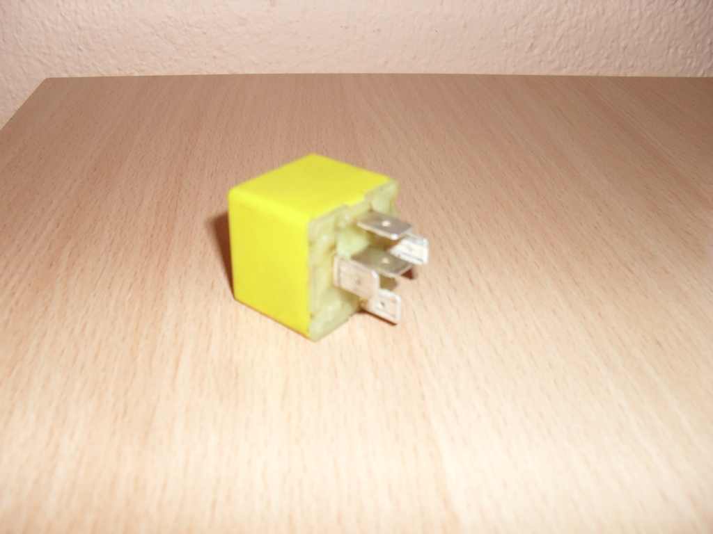

Tak jsem mel venku vsechny 3 rele... kdyz jsem si je pripojil k baterce tak vsechny cvakaji a kdyz jsem je promeroval tak se mi zdaji OK. Ty 2 velke rele kontakty 87, 87 maji byt spojene ze? Takze kdyz sepne rele tak 30, 87,87 je propojeno. Kdyz je rele odpojeno tak je sepnuto jen 87,87 protoze jsou tyto kontakty spojeny stale. je to tak spravne? Co jsem si nasel nejake schema tak by to tak melo byt.
Ma nekdo nejaky dalsi tip kde by mohl byt zakopanej pes?
Znovu jsem promeroval pojistky i v motoru a jsou OK.

Skus si požičať dobré 100% funkčné relé a po jednom vymeniť (môže byť odpálený silový kontakt a cievka bude cvakať)alebo ....
a sa mi zdá že je to relé napravo na obrázku.
