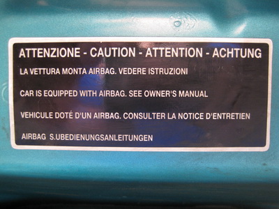

Na otvorenej kapote motora som nasiel stitok v anglictine o priprave na airbag (Punto 60sx r,96) Znamena to, ze je mozne dodatocne vmontovat airbagy? Prikladam foto stitku. Dakujem
Obrázok 008 a.jpg (60.06 KiB) Zobrazeno 4795 x
SpiritWolker
Příspěvky: 1338
Re: Predpriprava na airbagy?
Příspěvek od SpiritWolker »
Alebo si ich tam mal a po havarke uz ich tam nedali lebo strelili :-( no môze to byt rôzne

Ako by sa dalo zistit, ci uz boli v aute namontovane airbagy? Bolo vyrobene v II.pol. 1996.
SpiritWolker
Příspěvky: 1338
hm, no to neviem, mozno cez eper, alebo ist do servisu fiat, no pozrel by som do volantu ci tam je kabel pre airbag, ci tam je len zaslepka na airbag, a mozno mas niekde aj riadiacu jednotku airbagu v aute, mala by sa niekde nachadzat v kabine

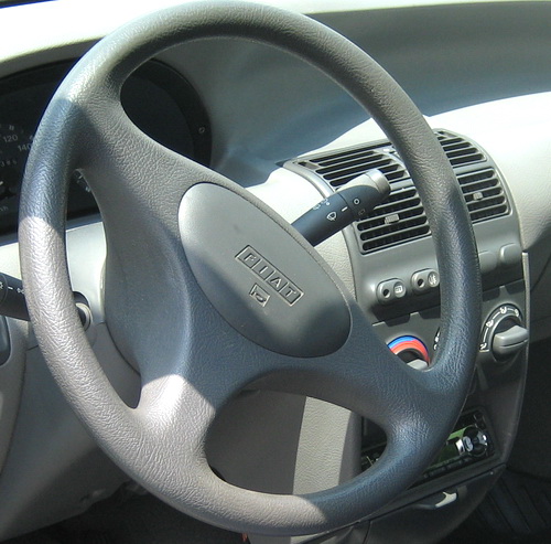

Foto mojho volantu. Kde este mozno najst zbytky pripadneho namontovaneho airbagu? A este: vsetky vozy Punto 60sx, 1,2 cm3, r.1996/9mes, 3dv mali airbag?
Obrázok 0010.jpg (103.74 KiB) Zobrazeno 4658 x
jani
Příspěvky: 417
Bydliště: Velky Krtis SVK
Příspěvek od jani »
ten volant je bez airbagu, a myslim si ze to bola priplatkova vybava airbag,takisto ako abs,el.okna atd...takze nie vsetky punta mali...
