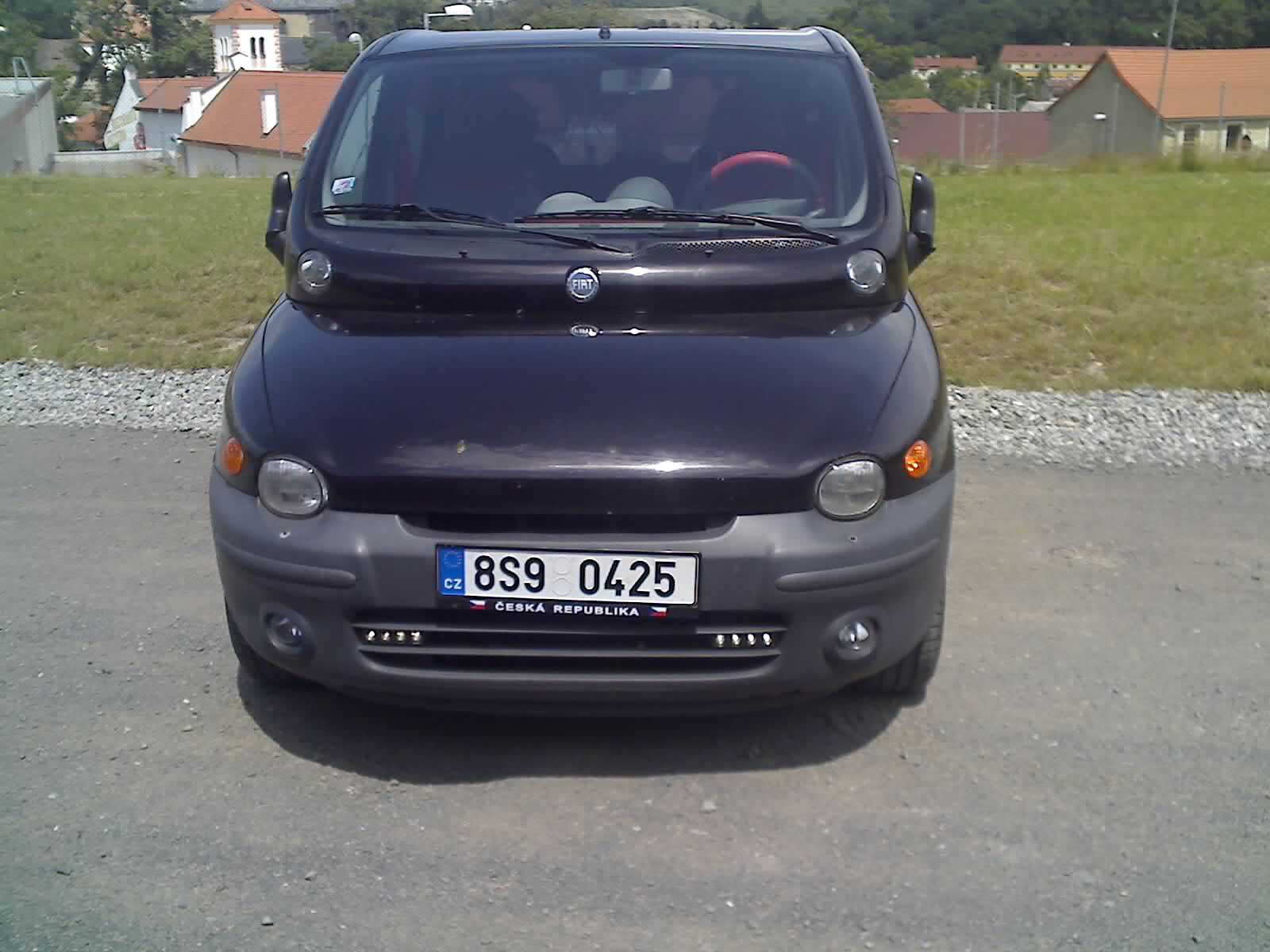

Mám je také, montovali mi je u http://www.autoelektronika-drmota.cz/" onclick="window.open(this.href);return false; Montují světla zn. Nolden homologovaná pro denní svícení i pro obrysová světla. Od té doby naprostá pohoda, nemusím myslet na neustálé rozsvěcování světel. Tyto se rozsvítí samy při zapnutí klíčku a při rozsvícení světel se přepnou do funkce obrysovek. :D

Pěkný, ale nechtěl jsem se připravit o mlhovky a tak mám "čárkový" v žebrech nárazníku vedle mlhovek, rozměrově to odpovídá předpisům. :D
Nevypdají zas tak špatně a Multince přímo sluší. :D
Kde se to dá sehnat? Co je to za typ světel?

anonyme píše:Kde se to dá sehnat? Co je to za typ světel?
Autoelektrika Drmota - viz link výše. Jde o zn. Nolden s homologací E9 1742 s písmeny A (poziční světla) a RL (světla pro denní svícení). :)

Mimo jiné i tady http://tuning.autodoplnky.cz/denni-sviceni/?smid=99" onclick="window.open(this.href);return false; - homologované včetně modulu pro automatické zapínání, prý by si to měla umět zapojit i úplná lama.
Ty u andreapipo jsou moc pěkný, hlavně mě zaujala funkce pozičních světel, kolik to celý stálo, jak to vypadá, když svítí jako poziční a zrušil jsi parkovačky v hlavních světlech?

kubiii píše: Ty u andreapipo jsou moc pěkný, hlavně mě zaujala funkce pozičních světel, kolik to celý stálo, jak to vypadá, když svítí jako poziční a zrušil jsi parkovačky v hlavních světlech?
No, celá sranda i s montáží vyšla na 6.900,- Kč. Jsou s tmavou ("kouřovou") optikou a parkovačky v hlavních světlech mi zrušili automaticky, protože smí být jen jedny. Když svítí jako poziční, tak to vypadá úplně stejně, jen svítí o poznání míň. :D
