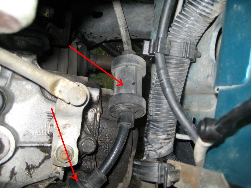

Mam otazku: na co sluzia na tiahle spojky dva valceky o priemere asi 3cm a dlžke asi 6cm a su umiestnne jeden za druhym medzi napinacim sroubom lanka spojky a prirubou uchytenia o kapotu pod posilovacom brzd, kde vchadza bovden k spojkovemu pedalu. V navode na vymenu tiahla sa tieto valceky nenachadzaju (Puntu 60SX r. 1996. 1240cm3 3dv)

Vyfoť to,nic takovýho tam nemam,mezi táhlem a uchcenim bovdenu mam na lanku jen prachovku

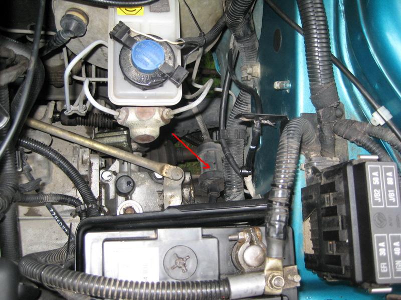

Valceky sa nachadzaju pod bateriou. Posielam foto

Okrem toho co vidno na fotkach mam i ja za stelovacim sroubom prachovku, ale i tieto valceky. Prosim o radu: mozno zohnat a vymenit roztrhnutu prachovku na tomto lanku samostatne?

Jo tohle.To by mělo bejt samonastavení spojky,U Punta se lankem nastavuje pouze výška pedálu a tohle nastavuje záběr spojky

Ten válček v strede lanka spojky je od výroby dáky ako tlmič vybrácií alebo nejako tak si to pomenujte mali to lanká ktoré boli na aute od výroby ostatné už nie . čo sa týka výmeny prachovky ak ju dakde zoženieš si frajer :mrgreen: mne sa to nepodarilo. samonastavovanie spoky na punte nie je je to len na nových autách a najčastejšie to majú scuda berlingá atd.

Tak jak teda šteluješ spojku? A ty samoštely měli i starý Cromy,Ducata a jený Fiati,takže nejenom nový auta.

ano máš pravdu mala to aj Croma . ale na punte nemáš čo štelovať len polohu pedálu spojky a to sa nastaví na skrutke na konci. samoštelovanie alebo samonastavovanie mali lanká ktoré mali na oboch koncoch pevné uchytenie o pedál a o páku spoj. ložiska a nastaviť sa dalo len bovdenom. ked si to na punte rozoberieš tak zistíš že je to len guma v plaste a žiadny samoštel . Neviem asi nejaký talianský ulet :mrgreen: aj ked ....

Lanko sem měnil,ale nezkoumal,takže díky za vysvětlení :wink:

Vypadá to jako obyčejné podložky,aby to neleželo na převodovce. O tomto nic nevím
