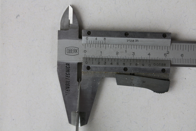

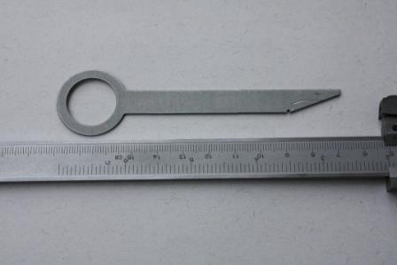

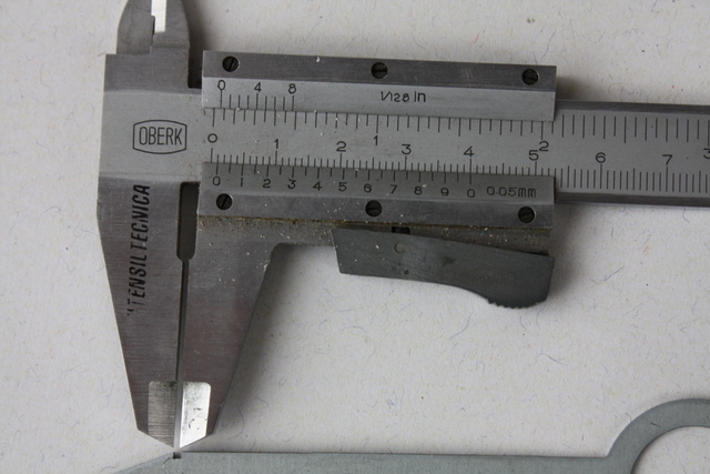

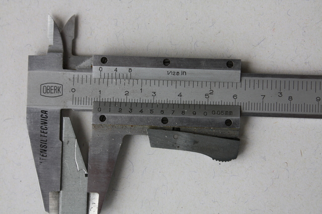

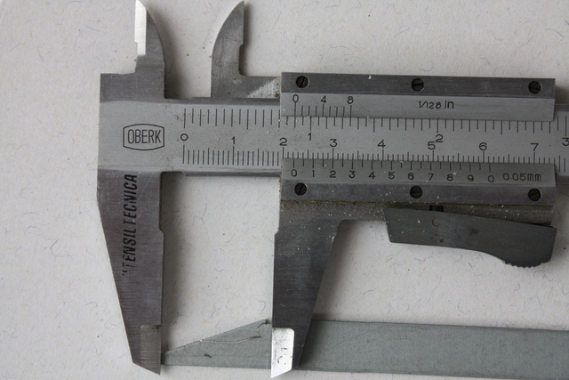

chodím zbierat rozum aj na talianske fórum, a objavil som tam ako vyzera klúč na vybranie radia, treba dva kusy, prikladám foto, ktoré tam boli zverejnené
rogi
Příspěvky: 594
Bydliště: SK
Re: autorádio bez MP3
Příspěvek od rogi »
sňad to pomôže, a nebudete mať problém odčítať rozmer s posuvného meradla, ako niektorí taliani

zkoušeli jste někdo ten klíč? Jaké s ním máte zkušenosti
... ::: Live is game ::: ...
Fiat Bravo ICE 1,4 16V 95k
durkovic
Příspěvky: 155
Registrován: 20 dub 2008, 18:06
Příspěvek od durkovic »
jasne, samozrejme, kluč sa zasunie mierne to zaklapne do tých výrezov v klučoch a za ne zatiahneš a radio vytiahneš von.
