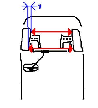

Cau muze me nekdo poradit jak si sam seridit sbihavost kol? Vim ze je na to figl dat tyc mezi rafky levyho a pravyho kola dopredu pak popotlacit auto a na stejne misto na rafkach to zase zmerit vzadu. Ale potrebuju zjistit kolik ma byt rozdil rozmeru vpredu a vzadu? Na obrazku je to vyznaceny modre

Dracek55HP píše:Cau muze me nekdo poradit jak si sam seridit sbihavost kol? Vim ze je na to figl dat tyc mezi rafky levyho a pravyho kola dopredu pak popotlacit auto a na stejne misto na rafkach to zase zmerit vzadu. Ale potrebuju zjistit kolik ma byt rozdil rozmeru vpredu a vzadu? Na obrazku je to vyznaceny modre
mam to na 13" kolech

Podle manuálu:
GEOMETRIE PŘEDNÍCH KOL
Před kontrolou geometrie kol proveďte kontrolu následujících dílù, které mají na geometrii přímý vliv:
- tlak v pneumatikách,
- excentricita disku, která nesmí překročit 3 mm,
- osová vùle kuličkového ložiska,
- vůle mezi těhlicí a kulovým čepem závěsného ramene,
- vůle na konci spojovacích tyčí.
Sbíhavost
a - b = 0 ± 1 mm
a= vzdálenost disků vzadu
b= vzdálenost disků vepředu ve směru jízdy
