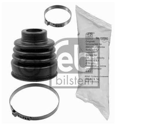

Malinko mě můj fiátek potrápil a začal mi téct olej levou manžetou u převodovky. Koupil jsem novou i s ložiskem, ale v krabici je i pytlík s vazelínou. Má v tomhle kloubu být vazelína i když je tam volný přístup oleje, nebo se nějakým způsopbem výrobce spletl, případně jsem koupil špatný typ manžety? Pokud bych měl manžetu u kola, tek je mi jasné, že je tom vazelína potřeba, ale pokud jde o stranu mazanou olejem od převodovky, tak by se to stejně muselo vypláchnout olejem?

s ložiskem? tam ložisko není přece,jen guferko malé.A vazelina určo nééé,tam se to maže olejem přece a proto je tam to guferko aby olej nevytekl kolem poloosy ven. Nejlip kdybys sem hodil fotku co jsi koupil

Auto jsem už včera rozdělal a manžeta tam asi bude pasovat a je stejná jako stará a i to ložisko se tváří správně, ale ta vazelína teda nevím....

Dekuji moc za ty dva obrázky. Já mám ten typ na druhém obrázku v pravo nahoře. Konečně vím, že jsem to snad nekoupil špatně. Z jaké je tohle knížky? Já co mám knížky, tak to nikde takhle asi není zmíněné, nebo to mají někde v samostatné kapitole tak jsem to vůbec nenašel. Jediné, co tam není nějak řešené je to, že se vazelína stejn asi musí brzo vyplavit olejem, protože mi nepřijde ten kloub zrovna moc utěsněný od převodovky......

jj, ale ta manžeta je asi stejná jako na punto. Nakonec jsi stejně musím zítra zejat pro jinou, protože mi nepasuje to ložisko na poloosu (mám průměr 23, ale ložisko co mám je 24mm), ale vyměněj mi to naštěstí v pohodě.

Já mám obsah 1108ccm, rv 93. Už to mám konečně zase v kupě. Ale tu manžetu jsem nakonec musel zajet vyměnit. Oni totiž mají dva vnitřní rozměry ložiska (23 a 24mm) a já jsem samozřejmě měl zrovna ten druhý. Ale ten byl dokonce ještě asi o dvě stovky levnější. Ale systém, jinak úplně stejný. A už tam nebyla ta vazelína, co jsem nechápal její účel. Jenom by mě teda zajímalo, na jaký typ to má být a jak je to tam provedené, nebo jestli to špatně zabalili do krabice, kam to nepatřilo. Nevíte někdo???
