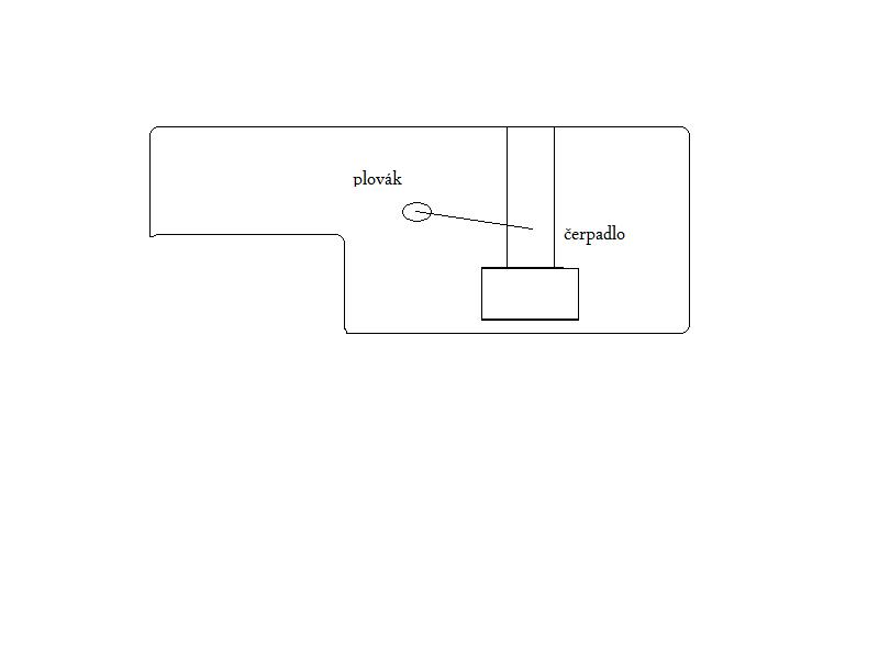

Mr.pilot
Příspěvky: 381
Bydliště: chocerady
Re: kontrolka stavu paliva MK1
Příspěvek od Mr.pilot »
punto MKI má v nádrži na boku takový výřez pro výfuk takže od 1/2 hldiny nádrže je tam prostě mínˇpaliva než v horní části,ale palivoznak má hodnoty pořád stejné.
