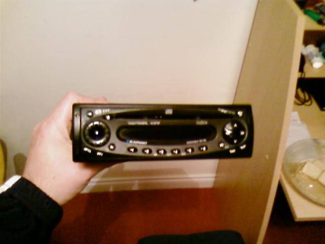

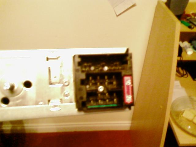

..dik chlapi..serte na to...som to asi zle premeral(ako inak ze
), lebo som akurat skocil za kamosom a hodili sme jeho radio do mojho punta a islo...cize to, co sa nazyva Blaupunkt je v prdeli...ako naschval ked je najmenej prachov..kuaaaaaaaaaaaaaaaaa ..mozno ze to bude len konektor vzadu(foto)..ale aj tak nemam tie cudne kluce(vypada to jak imbus) aby som to rozobral..tak to asi rozoberem trosku drsnejsie..tak ako si zasluzi
..len ma vopred mrzi CDcko v nom
..cest jeho pamiatke
